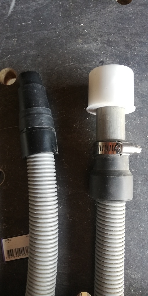

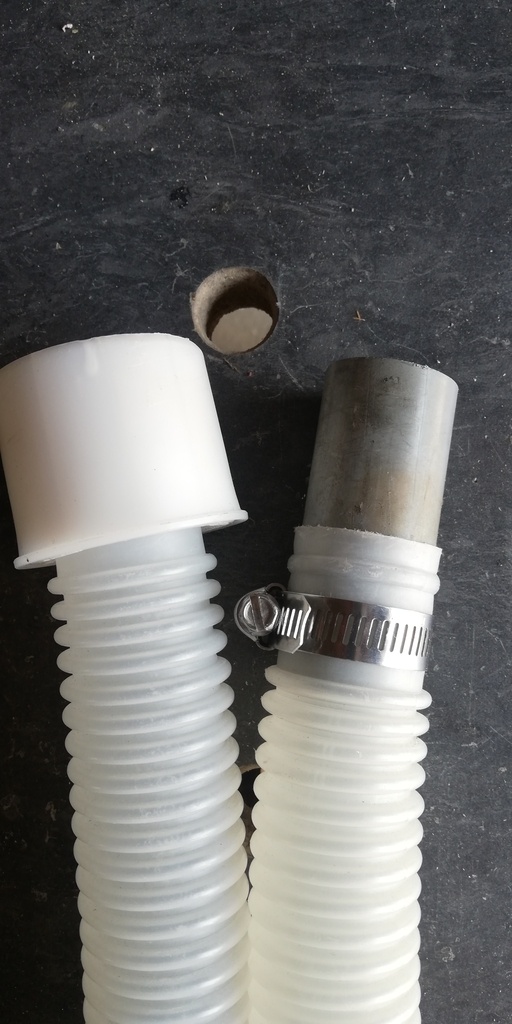

J'ai acheter un élément séparateur cyclone pour collecter les poussières et copeaux de mes machines. Dans un premier temps, j'ai branché ma défonceuse sous table avec un tuyau d’aspirateur (le gris) d'un diamètre de 32 mm (le blanc), là, pas de problème ça aspire pas trop mal. J'ai ensuite récupéré chez Emmaus des tuyaux de 38 mm, je pense que c'est des tuyaux pour pompe de piscine et là, ça aspire aussi mais il se produit un sifflement incroyable qui s’atténue quand j'aspire un gros tas de poussière. J'ai mis deux photos qui montrent les embouts de ces tuyaux avec d'un coté le raccord fourni avec le Durst commander et de l'autre le raccords qui me sert à brancher l'aspiration sur la machine. J'ai un troisième tuyau de 43 mm de diamètre, ça fait le même sifflement.
Si vous avez une idée de ce qui provoque ces sifflements merci d'avance de me le faire savoir.

Je suis allé contrôler mes tuyaux, il n'y a aucun qui est lisse, même les tuyaux d'origine de mes aspirateurs. Ils sont tous annelés. La seule différence que je remarque, c'est que les tuyaux qui ne font pas de sifflement sont plus souples que ceux qui en font.
Je pense que le tuyau d'aspirateur de base est certes annelé mais sur les photos les anneaux semblent beaucoup plus petits. Plus les anneaux sont gros plus les perturbations dans le flux d'air sont importantes et donc plus le bruit est important. D'ailleurs quand tu aspires un tas de poussière tu viens modifier le flux donc les perturbations ne sont temporairement plus là et le bruit également.
J'ai le même problème avec mon aspirateur : de base pas de sifflement mais si je connecte le tuyau livré avec ma table de défonceuse qui a des anneaux plus larges et plus marqués le sifflement est insupportable.
Je confirme c'est un tuyau de piscine.
YvesR
Merci pour ta réponse. Le choix d'un tuyau de piscine n'est peut-être pas le bon.
Clément CLARISSE
Essayez en passant un élément comme un fil de tension de grillage, ça devrait attenuer le sifflement...
constibat
Je dirais défaut d'étanchéité tout simplement, l'air rentre par un petit trou parce que le tuyau est autour du raccord et pas l'inverse donc ça siffle comme quand tu siffle avec ta bouche
YvesR
J'ai essayé sans le raccord coté machine, juste le raccord blanc coté durst commander, ça fait pareil.
