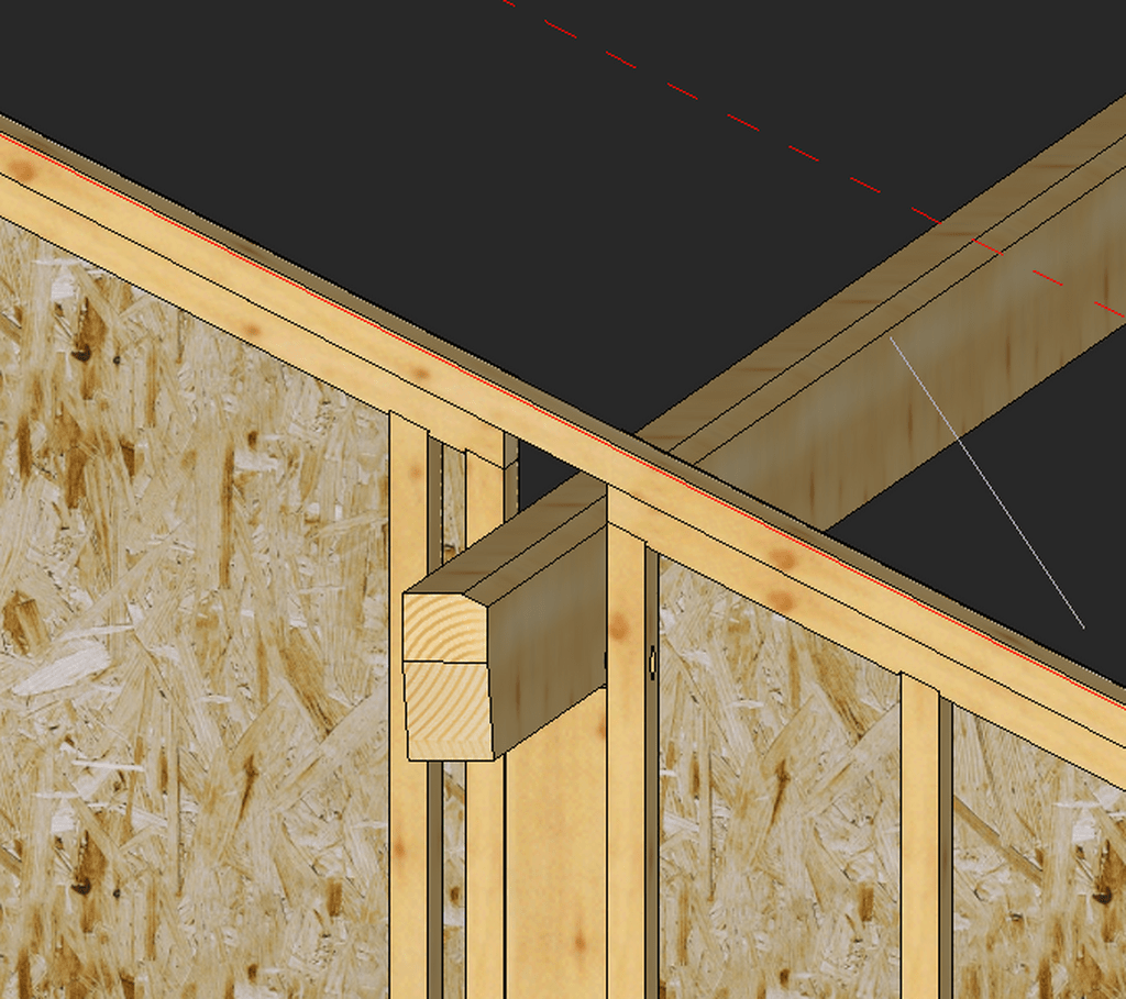

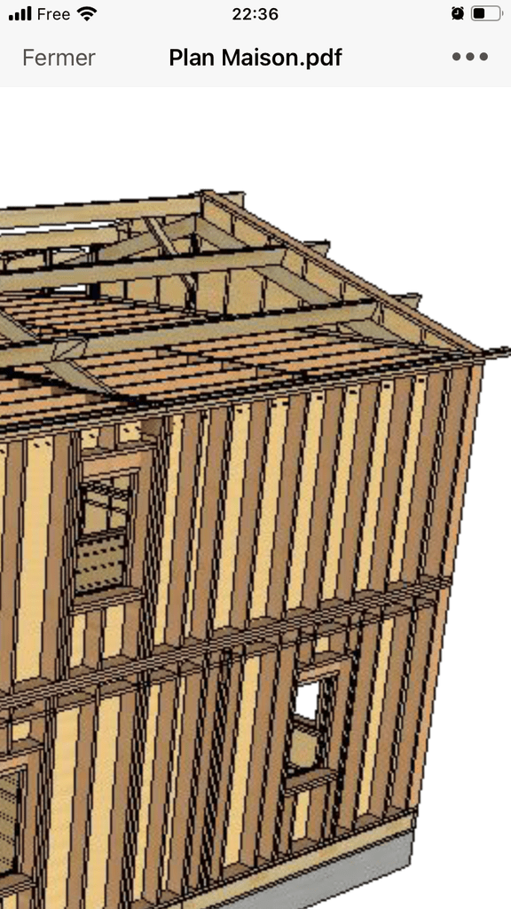

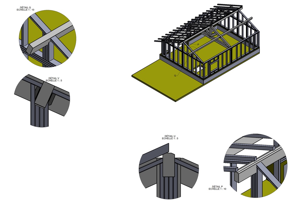

Salut. Pour notre maison le copain charpentier à choisit d’incruster l’équivalent d’un arbalétrier dans les pignons. Les montants des pignons sont entaillés pour recevoir l’arba qui est lui fixé avec des tires-fonds dans une chapelle. Les pannes déversées reposent dessus et il y’a des échantignolles. Une capture d’écran pour aider. Dis moi si c’est pas clair.

Au niveau de la section de ce faux arbalétrier, je suppose qu'elle est plus faible que celle de l'arbalétrier de la ferme ?
Du coup je n'ai pas l'impression sur ton image qu'il y ai des montants doublé pour assurer la descente de charge au droit des pannes intermédiaires ?
leboisetben
J'ai été revoir les plans. La section est en fait plus importante que l'arbalétrier de la ferme. Elle fait 225x75 (l'arbalétrier lui fait 200x75). Tous les montants des pignons sont entaillés sur 30mm pour accueillir ce faux arbalétrier et il est fixé avec des tire-fonds de 100x10 (à confirmer) avec une chapelle de la moitié de l'épaisseur du faux arba à peu près. Les montants ne sont pas doublés au droit des pannes intermédiaires. D'ailleurs il n'y a pas forcément de montant pile à ces endroits. L'idée est que tous les montants reprennent la charge de cette manière. Je peux pas en dire plus là dessus, ça dépasse mes compétences. Bien sur sous la faitière les montants sont doublés pour chaque demi-pignon.
Pour info :
  • la MOB est avec des montants de 220*45
  • Entraxe entre pannes environ 1,5m
  • Portée de panne la plus longue environ 5m
  • Débord des pannes des pignons non revêtus : 600mm
  • Section des chevrons 100*80 avec débord de 800mm (j'ai plus l'entraxe exacte en tête mais on doit etre autour de 400-450mm)
