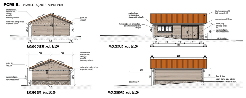

J’ai pour projet de réaliser un atelier en ossature bois. J’en suis à la conception et je suis face à un problème auquel je n'arrive pas à trancher pour une solution.
J'aimerais avoir vos avis.
Les murs de mon atelier seront partiellement enterrés. Je pensais réaliser la partie enterrée en bloc à banché de 200 mm le large. Et bâtir en pierre devant sur les partie visible sur une épaisseur supplémentaire de 150/200mm, voir plan ci dessous. (Mes mur d’ossature seront réalisé avec des montant de 145mm)

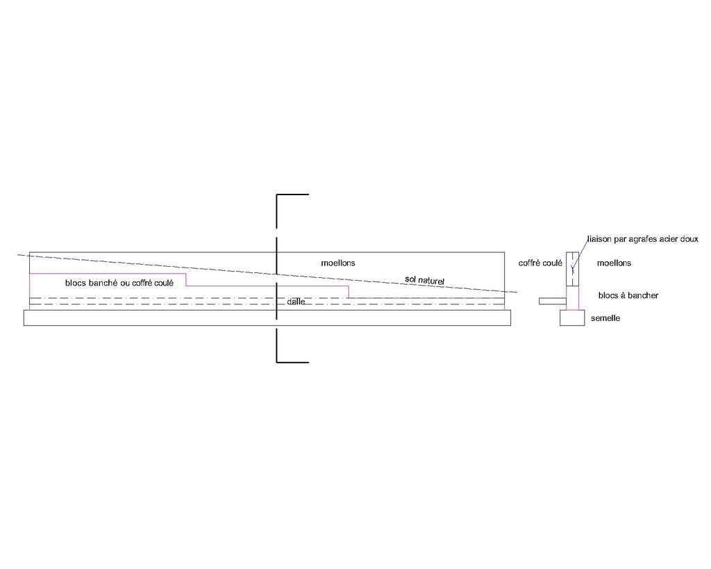

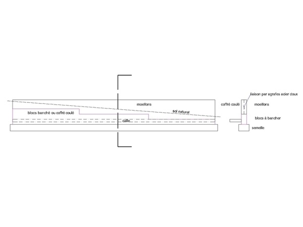

pour solutionner votre soubassement d'atelier, et si j'ai bien compris votre souci, tout en étant conforme aux règles de l'art, je verrai cela tel que le croquis ci joint. Bien amicalement.
Thorin
Salut,Merci pour le croquis.
Du coup après réflexion, Je pense effectivement bâtir en bloc à bancher sur la parti enterre.
Puis me servir de ces bloc pour adosser des banche bois (coté intérieur) et bâtir en pierre.

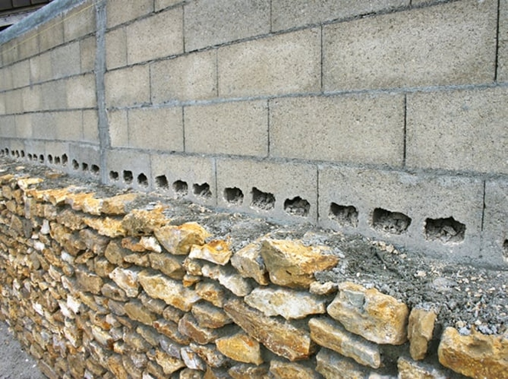

Effectivement si tu ajoutes une épaisseur de pierre sans commencer en bas, y'a des chances qu'elles ne tiennent pas, au moins dans le temps. Ce que tu peux faire c'est mettre des parpaings en dessous, sur la partie enterrée, contre ta partie banchée. Ca devrait être moins cher que de commencer en pierre en bas, ou de bancher sur une double épaisseur.

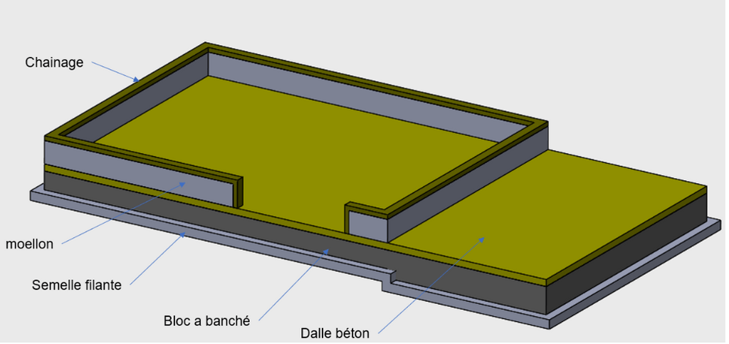

Je serai parti sur une semelle armée ancrée ponctuellement dans le mur banché, puis faire le mur en pierre devant.

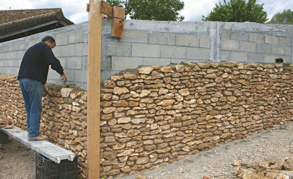

Pour moi le plus simple et le plus costaud c'est de faire un faux mur en pierre :
Thorin
Merci pour votre retour. c'est effectivement ce que souhaite faire.
Mon interrogation est sur l'assise de ce double mur.
cordialement

D’où La semelle ferraillee ancrée dans la banche par des fers à béton qui servirait de support
