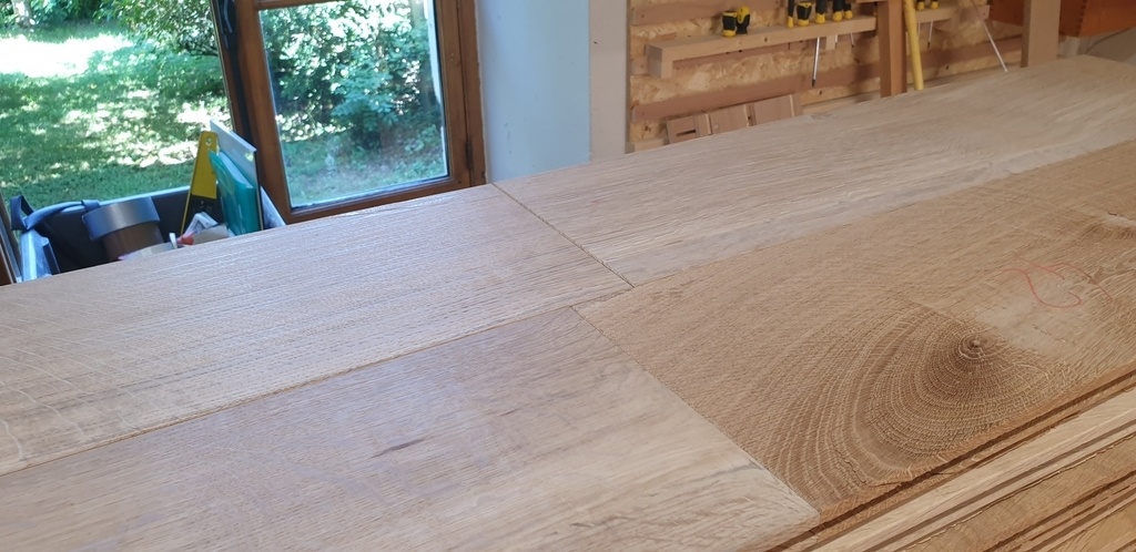

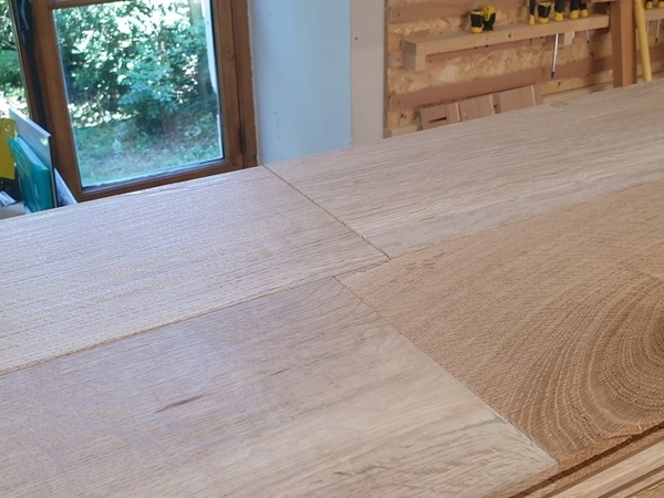

Je viens de terminer mes 12m2 de parquet en chêne et après la pose je prévois d'y mettre de l huile Osmo 3044 (mat brut).
Je pensais l appliquer
  • soit au rouleau mais je ne sais pas quel rouleau utiliser
  • soit au pad mais je ne sais où en trouver autre que ceux de Rubio :(
Auriez-vous des recommandations ?
Merci d'avance
