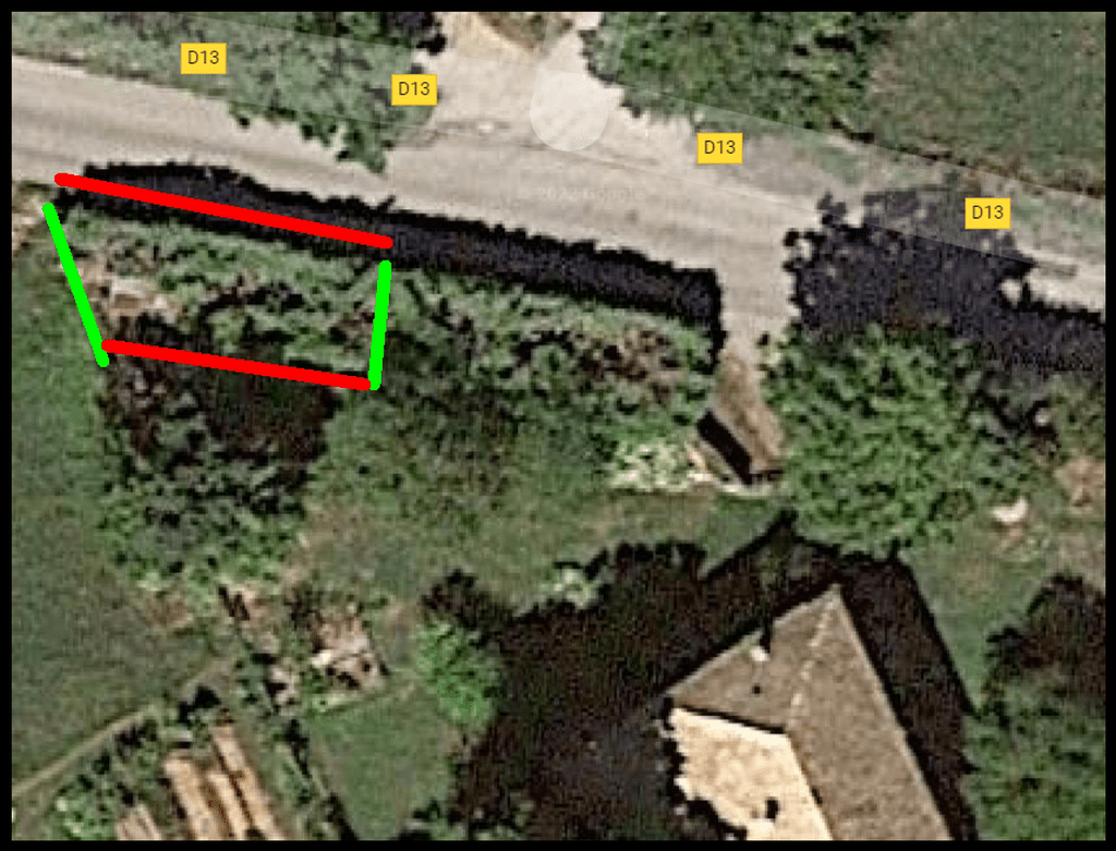

J'ai le projet de faire construire un atelier/garage d'environ 50m2 (si le projet est accepté) au fond de mon jardin. Au début, je pensais faire une forme rectangulaire (10mx5m) vu que je vois beaucoup d'atelier avec cette forme.
Dans un second temps, j'ai réfléchi à l'aspect "esthétique" de celui-ci afin de ne pas faire trop moche dans le fond du jardin et je me demande si une forme plus carré ne serait pas mieux intégré.
D'où ma question, quelle est pour vous la forme la plus appropriée pour un atelier ?

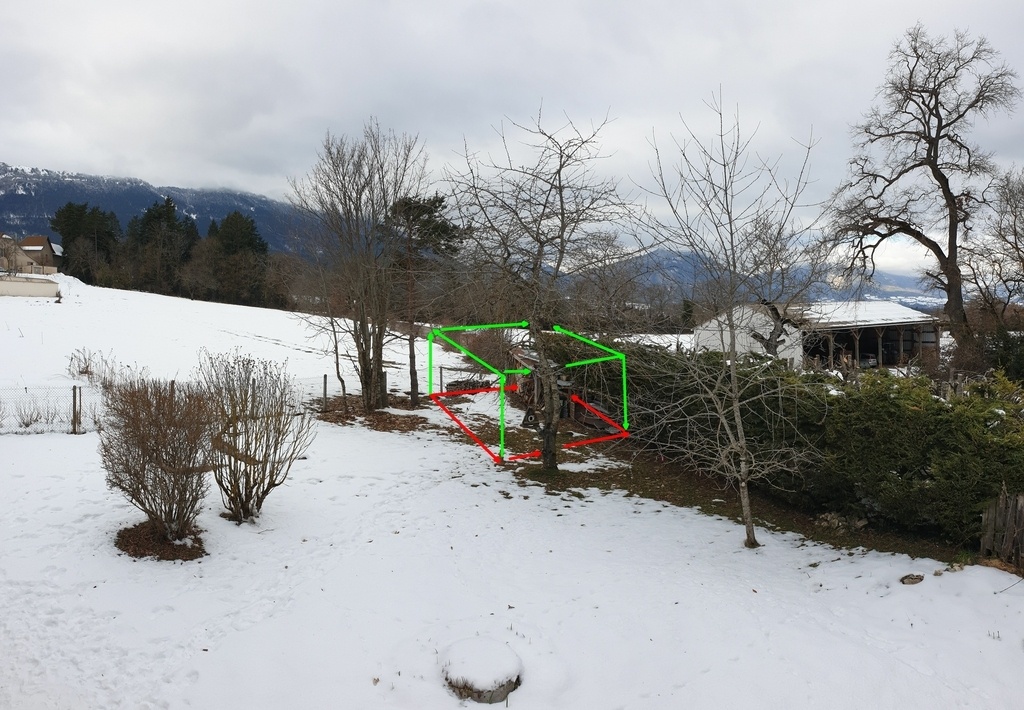

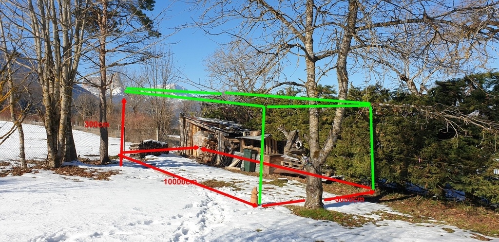

PS: J'ai mis un aperçu du coin dans lequel j'aimerai mettre le futur atelier sur la photo attachée.

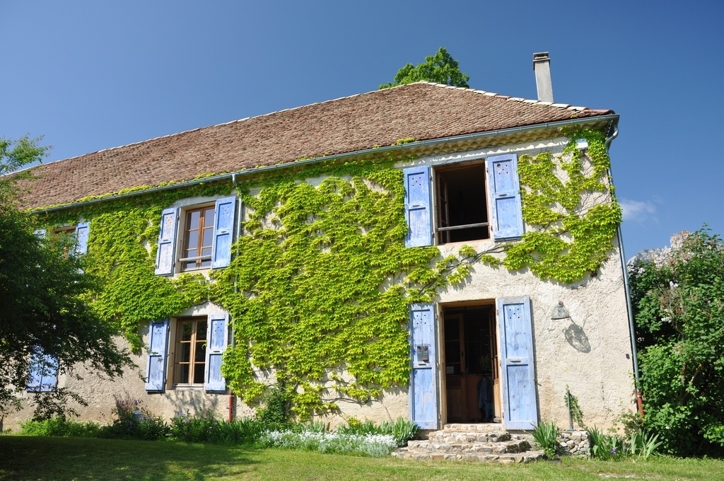

PS2: J'ai mis quelques photos de la maison que je n'aimerai pas trop dénaturer et de l'emplacement de l'atelier si celui-ci est accepté.

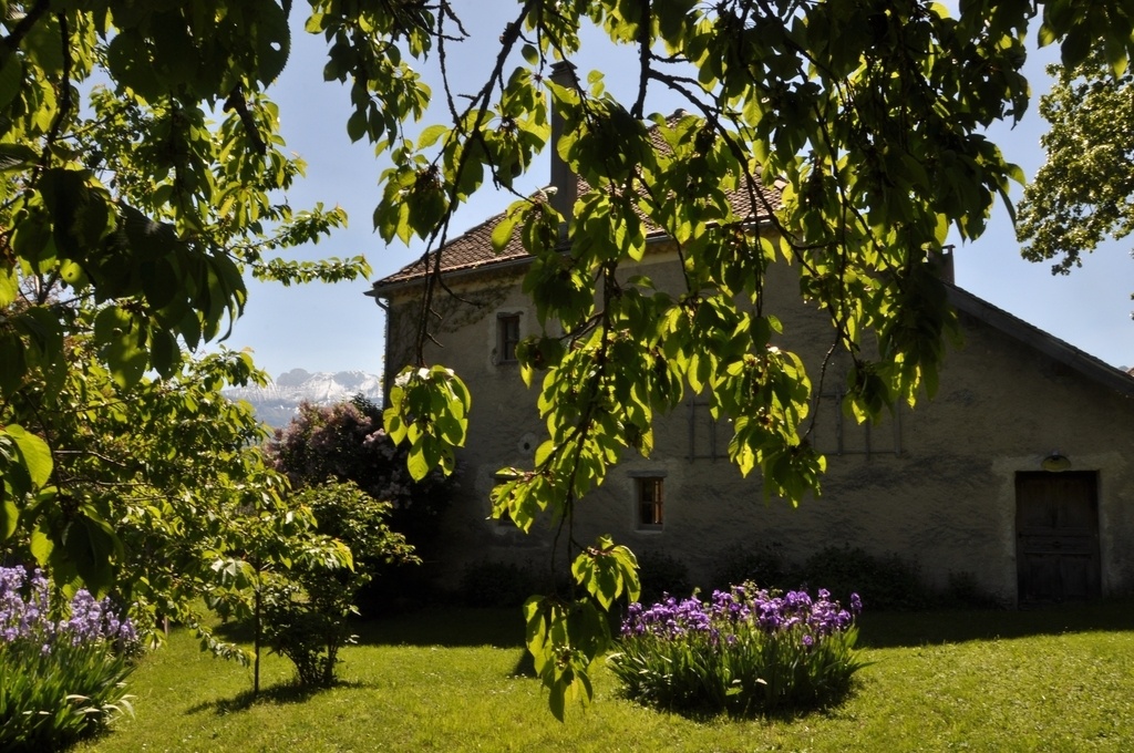

PS: J'ai mis à jour des photos pour montrer pourquoi je ne veux pas non plus dénaturer l'aspect de la maison et de son environnement.
Je ne pense pas que l'esthétique doive guider ta réflexion c'est l'erreur que font beaucoup d'architectes avant de se rendre compte que leur bâtiment est inutilisable (j'ai travaillé avec un certain nombre d'entre eux et c'est pas un cadeau).
Tu peux envisager un truc style verrière ce genre de maison à une époque avaient souvent des jardins d'hiver, tu pourrais en reprendre l'esthétique.
Si tu les fais pas descendre jusqu'en bas tu peux mettre une machine devant la R/D par exemple.
Les murs sont pratiques aussi pour les étagères et le stockage.
Ps très jolie maison !

Il est difficile d'imaginer la surface,l'orientation,l'implantation du bâti actuel sur ton terrain.
Que dis le POS de ta commune?
Apres avoir pris connaissance des contraintes, de tes droits, tu pourras commencer à implanter ce que tu souhaites .

Merci BrutDePomme !Oui j'ai prévu la limite de propriété et la route (à voir si cela est accepté)
Si c'est joli mais pas pratique tu vas avoir tendance à t'exporter en dehors de l'atelier (poser des tréteaux dehors en été, stocker du bois dans une autre partie de la maison...), et in fine le bâtiment sera joli mais avec du bordel sur l'extérieur qui lui ne sera pas bau à voir.
La forme est vraiment à réfléchir en fonction du type de travaux que tu veux faire, et de tout un tas de choix d'organisation et d'agencement.
