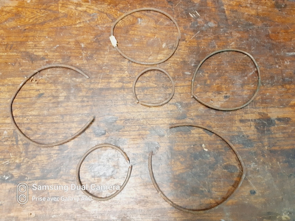

comme je pense que vous avez lu mon dernier ouvrage vous avez pu constater les grands services que procurent les cerces pour divers serrages tout les bons ébénistes avaient cela dans leur caisse
en fonction de la qualité du ressort la puissance de serrage est différente cela ne coute que la peine de les ramasser sur les trottoirs
le bricoleur économe

Il est fort possible que le principe de ces pinces à ressorts utilisant l'élasticité de la matière remonte au Gravétien Supérieur, et sans doute même avant, à l'Aurignacien... Dès l'instant où on a une matière élastique, à commencer par le bois, on peut le faire...

On appel cela des propres a rien utilisé en ébénisterie un lien vers un collègue.propre a rien
si parmentier en sous temps a vulgarisé les patates , parmentier a vulgarisé les cerces ou les propres a rien , qu'il en soit loué
bien amicalement
l homme qui récupérait les sommiers a ressorts, de préférence ceux a 7 spires
