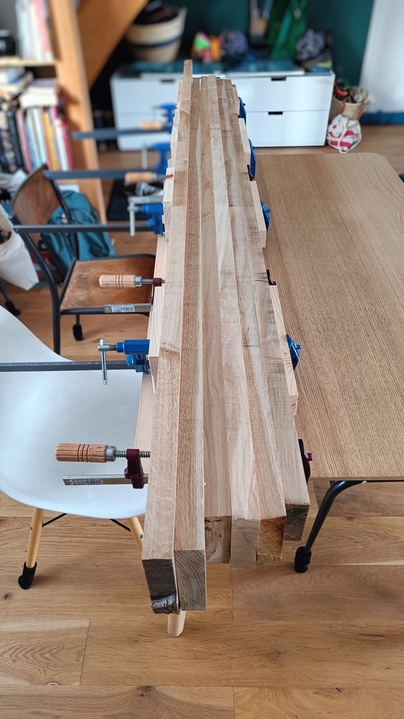

Je souhaite réaliser un plateau en chêne de 1900 x 670 x 30mm pour le dessus d'un meuble.
J'ai acheté des plateaux bruts qui font environ 38mm d'épaisseur sur 2500 de long.
Je les ai tronçonné à 2000mm et déligné pour que mes pièces fassent max 120mm de large (4 épaisseurs finie en largeur).
Après les avoir laissé reposer, au moment de les dégauchir je me rends compte que mes morceaux forment de belles bananes maintenant, et en traçant une ligne su la tranche je pourrais dans le meilleur des cas arriver difficilement à 25mm d'épais pour certaines.
Ca me fait un peu mal au cœur de devoir raboter 13mm de bois pour obtenir quelque chose de droit (soit 34% de l'épaisseur), d'autant que de ce que j'ai compris en parcourant d'autres postes sur le dégauchissage, un tel usinage va libérer des tensions et faire bouger une nouvelle fois mes pièces de bois.
Donc ma question est selon vous quelle est l'acceptabilité de planche gauches pour un assemblage, sans que le résultat ne soit à jeter au feu?
Est-ce que en alternant les sens de courbes je pourrais arriver à une surface raisonnablement plane?
Après peut être qu'un plateau de 30 d'épais dans du 38mm brut sur 1.90m c'est trop ambitieux?
D'avance merci pour vos conseils 🙂

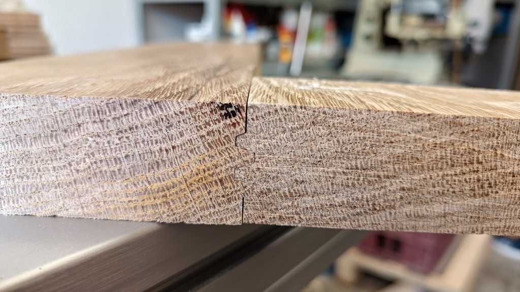

J'ai commencé à dégauchir les plus belles planches hier, et étant sur ma lancée je n'ai pu m'empêcher de m'occuper des "bananes".
Je suis descendu à 32mm hier, je les ai stocké toute la nuit bien contraintes toutes entre elles puis j'ai terminé de raboter ce matin à la cote finale.
Au final je m'en tire pas si mal, quelques planches ont des petites zones non rabotées mais ce sera en dessous du plateau donc pas bien grave.
Pour l'assemblage je pensais utiliser ma toupie pour faire des bouvetages avec des fers N°075 mais mes premiers essais ne sont pas concluants, j'arrive à régler le désaffleur mais les faces ne sont pas jointives.
Je vais me renseigner voir si je trouve la cause de mon souci, et sinon vous me croiserez peut-être bientôt dans une nouvelle question !
