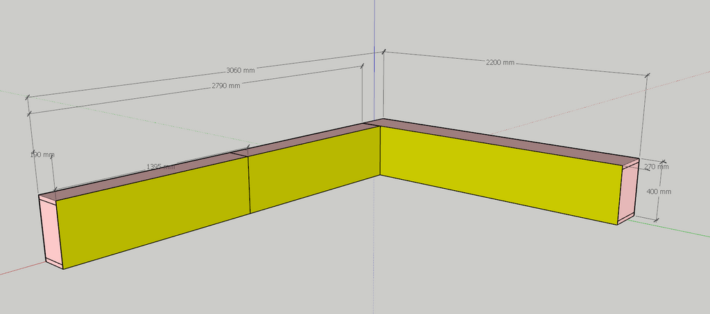

Quel matériaux pour des caissons avec placage?
Je souhaite réaliser des caissons qui seront derrière un canapé d'angle afin de l'écarter du mur.
L'ensemble devra pouvoir être transporté, je compte donc faire trois caissons comme suit :
Je compte recouvrir les parties visibles (ici en rose) avec un placage chêne 0.6mm.
les autres cotés ( en jaune) seront contre le mur ou contre le canapé donc pas besoin d'avoir un aspect parfait.
Je me pose la question du choix des matériaux. J'hésite entre différents types de panneaux à savoir :
  • Agglomeré
  • MDF
  • Contreplaqué
    D'après ce que j'ai pu lire le placage devrait fonctionner sur les différentes essences, mais je me demande si l'une est plus adaptée?
    L'idée étant également de limiter les coûts 😄
    Qu'en pensez-vous?
D'avance merci !
Rémi
Remi25
Kentaro le meuble ira chez mon frère, sa fille est un vrai petit diable de Tasmanie ( mais adorable tout de même 😙) j'ai peur qu'un panneau trop fin ne dure pas très longtemps...
francoisB30 , Timothée Delay C'est vrai que je n'avait pas pensé à l'agglo déjà plaqué. C'est une bonne idée, mais je suis curieux d'essayer le placage.
Le prix de l'agglo me fait de l'œil, foal constibat je me demande si je ne vais pas faire un mix, les joues et dessus/dessous en agglo assez épais (22 ou 28mm) et les cotés en cp plus fin qui ne servira qu'au contreventement et face d'appui propre.
Edouard33 effectivement le système de tasseaux aurait pû suffire, mais c'est une demande spécifique du frangin, il veut pouvoir poser des trucs dessus.
constibat
Inutile de prendre aussi épais, il suffit de faire des refends des pièces de cp à l'intérieur) dans le caisson pour rigidifier les endroits faibles.
Remi25 Je me permets d'insister... Du mdf de 4 cm avec des tasseaux à l'intérieur comme raidisseurs conviendra très bien, même si une gamine s'amse dessus.
Avec une structure en tasseaux bien pensée, cela supportera un bon poids. Inutile de prendre de grosses épaisseurs.
