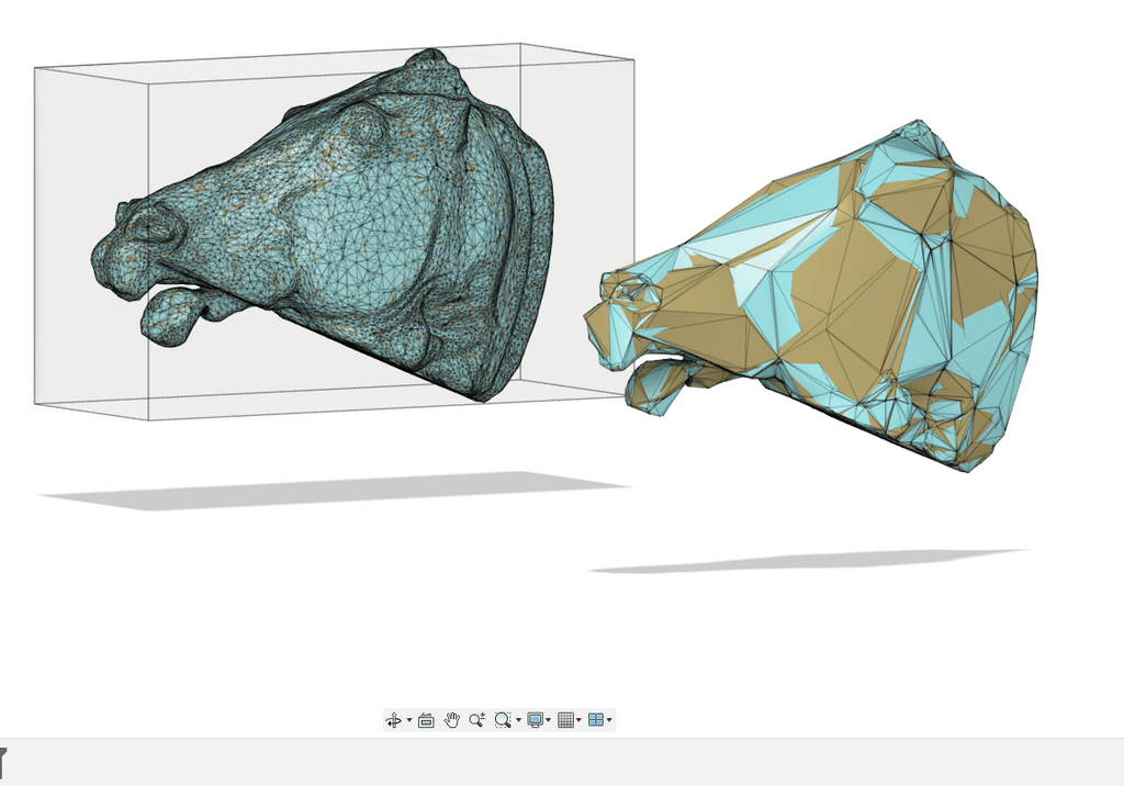

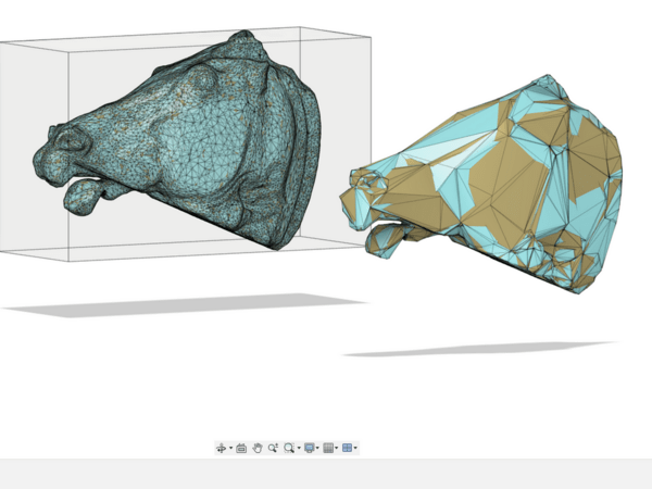

je veux juste dire ne minimise pas, soit le client t'a donné l'objet 3D (STL? bien lourd?) ou tu l'as trouvé et le client est ok
soit compte 3 x plus d'heures pour modéliser, modifier adapter, par ce que juste le profil sans trop de détails ca veut rien dire en 3D, soit c'est 2D (un profil c'est 2D) soit c'est 3D et c'est un scann très lourd ou une création sculptée très très lourde et si ca doit être simplifié c'est low poly, c'est une étape en plus et qu la fraise taille du low poly ou du très détaillé elle doit aller partout et c'est le même temps d'usinage, je te mets une capture écran de la tête du cheval de Selenne thingiverse.com/thing:32228 il est déjà simplifié par rapport a l'original (moins de triangles) et le deuxième, trop simplifié n'est pas plus rapide a usiner, j'ai essayer de simuler l'usinage mais avec mes connaissances, c'était galère
ceci dit c'est un chouette projet qui devrait motiver ton usineur, il te proposera sans doute des pistes raisonables
