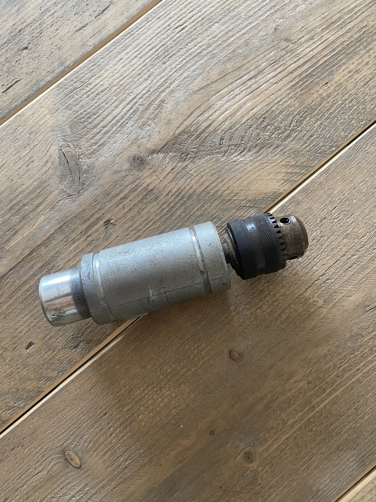

Mandrin mortaiseuse Kity
Si j’ai de la chance il y a des amateurs de Kity !
J’ai acheter un ensemble scie/mortaiseuse, dont le mandrin de la mortaiseuse est bloqué.
Je ne trouve pas le moyen de le démonter pour le changer…
J’aimerais savoir comment le séparer de la partie rotative, et comment être sûr d’en trouver un compatible.
Merci pour vos lumières !
Vincent

Salut j'ai une mortaiseuse Kitty que j'ai restauré, j'ai réussi à débloquer le mien à l'aide d'une clefs spéciale, il faut un peu d'huile de coude,et beaucoup de dégrippant,et vous devez vous en sortir, bon courage
Je ne connais pas Kity en particulier mais j'ai rencontré 2 fixations de mandrin :
  • directement vissé sur l'arbre (l'astuce de démontage c'était de serrer un clé hexagonale dans le mandrin puis d'utiliser un levier pour le tourner mais si il est grippé...)
  • une fois j'en au vu un fixé à l'arbre via une vis hexagonale au fond du mandrin
  • fixé via un filetage sur un code (mais ça c'est plutôt sur les perceuses)
Une piste pour le démontage : le pas du filetage de fixation doit être inversé par rapport au sens de rotation de l'outil
PS j'enfonce probablement une porte ouverte mais tu as essayé de le tremper généreusement de WD40 et de laisser ça agir une nuit ou 2?

Je vais explorer dans cette direction. Pas de visse hexagonale ici. J’ai mis du WD40 cette après-midi, mais je ne savais pas qu’il fallait attendre pour que ce soit efficace. Reste à essayer de dévisser l’engin, mais comment bloquer le mécanisme ?

Parfois l'arbre à un petit meplat avant le mandrin ce qui permet de glisser une clé plate fine pour bloquer la rotation.
Mais dans ton cas il semblerait bien qu'il y ait une vis en fond de mandrin en tout cas c'est ce que j'ai compris dans ce post sur metabricoleur... Un M8 à priori d'ailleurs sur les photos ou le mandrin est démonté on voit bien l'arbre percé.
Après son appréciation des qualité de la mortaiseuse laissent penser qu'il faut peut-être pas se donner trop de mal.

En effet a bien y regarder il y a sûrement eu une visse auparavant, mais trop usée aujourd’hui.
La bonne nouvelle c’est que le WD40 m’a permi de bouger un peu le mandrin, qui reste cepandant grippé. Et pour le moment je n’arrive pas a serrer une meche. J’en remet un peu aujourd’hui. Avec un peu de chance cette mortaiseuse va revivre…
En ce qui concerne la qualité de la machine, c’est sûrement vrai, mais il n’y a pas beaucoup d’alternative raisonnable. Les mortaiseuses non pro ont des avis mitigés. Reste le gabarit pour défonceuse, probablement la meilleure solution pour moi, mais j’ai peut de manquer de précision dans sa réalisation
