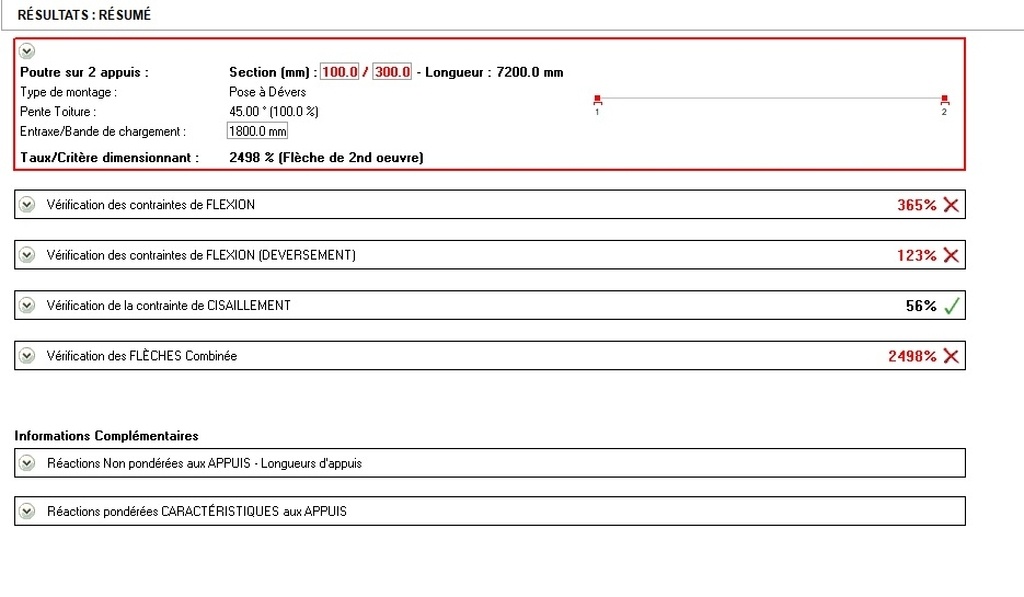

Quelqu'un pet-il m'aider s'il vous plaît, le couvreur qui me paraît un peu pataud me propose de mettre des pannes de section 100/300 en Douglas C24 pour une portée de 7,2m, personnellement je trouve ça un peu juste ?
Un ami du bâtiment me dit que l'on compte toujours grossièrement 5cm de hauteur de poutre par m de portée, ce qui correspondrait donc à 36cm (et pas 300), ce qui ferait alors des pannes de 120/360 en lamellé collé plutôt que ce qu'il me propose.
Ou mettre un ferme au milieu ? Pour diminuer la portée
Merci d'avance

pour repondre il nous faudrait plus de details, poids au m² de la toiture, angle de la toiture , savoir si il y a une charge de segond oeuvre (isolation ba13), connaitre ta region et ton altitude.
à partir de 6m de portée on passe dans une zone critique ou il est bon de s'interroger sur l'utilisation de de bois lamellé collé.
A vu de nez 300x100 ca me parrait aussi trop leger si c'est de la tuile...
Une ferme au milieu est une très bonne idée
Marcus1969
Le poids estimé au m2 est de 250kg, toiture avec un angle de 45°, les pannes seraient posées en dévers, isolation avec panneau Unilin (10cm de PUR et 3,5cm de laine de bois rigide), à proximité de Valenciennes donc basse altitude (+/- 30m et donc peu d'impact normalement avec la neige) ; versant de +/- 5,5m et donc espace entre les pannes de +/-1m80 avec chevrons de 7/9 espacés de 50. Merci d'avance
stefchrys
Pour cette configuration une ferme intermediaire est obligatoire , même avec du lamellé collé , votre prortée est trop longue.
D'autant plus que les pannes à devers augmentent les riques de deformations.
Je n'aime pas critiquer les artisans, mais la ! votre charpentier est un inconscient.

voici les resultats edifiants du logiciel de calcul, j'ai mis 150kg/m² la charge toiture plus isolant, 70kg/m² d'exploitation et 18 kg/m² de neige eventuelle soit environ les 250kg /m² dans un cas ultime.Pour avoir des valeurs verte il ne faut pas depasser 100%
Marcus1969
Ah en effet, édifiant, ça fait peur
La solution la plus simple est donc bien de faire une ferme au milieu et ainsi diviser la portée par 2 ? Merci d'avance pour votre avis
stefchrys
Marcus1969 oui c'est le moyen le plus sûre et simple de resoudre le probleme. Comment est decomposé les 250kg/m² ?

Marcus1969 DU 8/23 pour 4m75 ca ne passe pas non plus on est dans le rouge .
J'ai recalculé avec les charges suivantes (charges permanentes 100kg/m² dont 35kg/m² de charge de segond oeuvre, 70kg/m² de charges d'exploitation, et en suite le logiciel calcule lui même le vent et la neige en fonction de la region et altitude) les sections restent malgré tout très insuffisantes.
Je vous conseille fortement de consultez un bureau d'étude.
