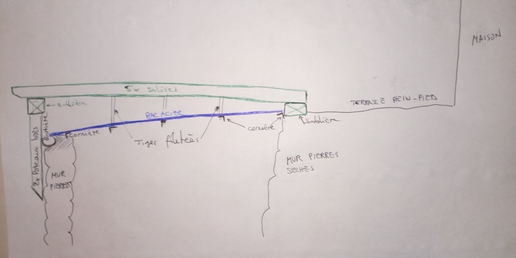

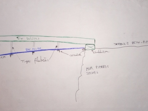

Je réalise une terrasse avec des vieilles poutres en châtaigner que j'avais en stock.
Les poutres sont grosses et un peu tordues, j'ai du enlever des parties abîmées et je ne suis pas charpentier donc j'aimerais simplifier les assemblages.
J'ai pensé poser la plus grosse poutre sur deux poteaux pour en faire une sablière et poser les solives dessus en taillant juste ce qu'il faut pour que ce soit de niveau.
Et pour fixer chaque solive sur la sablière, je pense forer un trou de 40mm de diamètre à travers la solive et la sablière et enfoncer des grosses chevilles que je vais tailler pour ça dans des chutes de chêne.
D'après vous ça va le faire ?
Merci d'avance pour vos conseils !

Merci Oak pour la réponse.
Il me semble que la fonction même d'une cheville c'est de travailler en cisaillement !?
Mais normalement, d'après ce que je comprends, la cheville sert à verrouiller un assemblage à tenon-mortaise où le tenon est "pris en sandwich" dans la mortaise, la cheville traversant les trois épaisseurs.
Dans mon idée, il y aurait seulement deux épaisseurs : la solive et la sablière. Ça risque d'être moins stable. Mais je pensais que ce serait compensé par la forte section des bois (22x20cm) et de la cheville (4cm).
Je pense que dans ce cas la cheville jouerait plus le rôle de tenon en quelque sort...

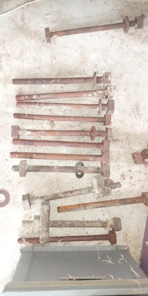

J'ai aussi un petit stock de vieille boulonnerie que j'ai démonté sur des anciennes fermes.
Les tiges font environ 23cm et leur section est environ 20 ou 22mm. Par contre, je n'ai pas de foret de 20mm, j'ai seulement du 18 ou du 25...

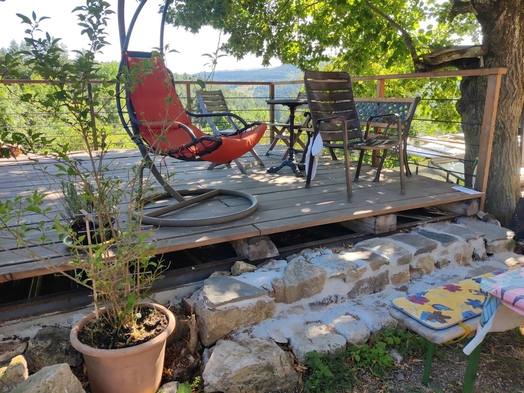

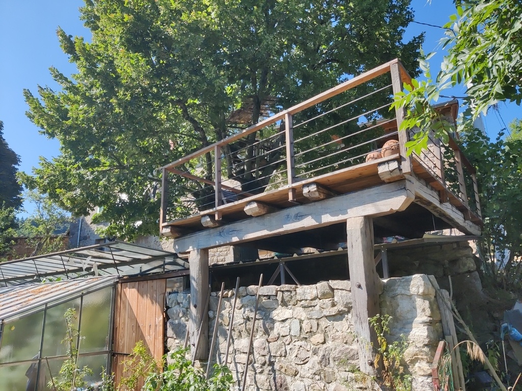

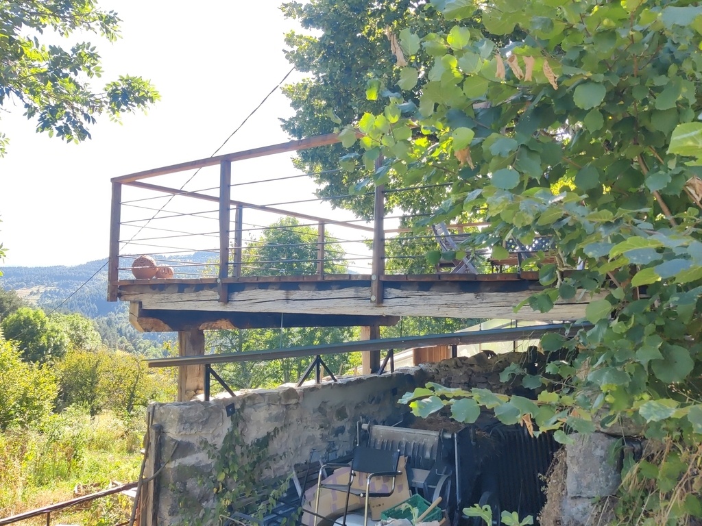

J'ai terminé la terrasse en septembre dernier mais je n'avais pas pris le temps de revenir sur ce forum...
Finalement, j'ai tout de même utilisé deux grosses chevilles verticales pour arrimer la première et la dernière solive à la grosse porteuse (sablière).
Et la porteuse est assemblée par queues d’aronde aux poteaux.
Par contre, j'ai pris beaucoup de précautions pour la durabilité de l'ouvrage :
  • j'ai remplacé l'autre porteuse (sablière) par une poutrelle métallique et accroché les solives avec des tirefonds
  • j'ai capoté la porteuse et les solives avec de la feuille goudronnée
  • j'ai éloigné les poteaux du garde-corps avec des cales métalliques pour que jamais ils ne soient en contact avec le reste de la structure en bois
Merci pour votre aide

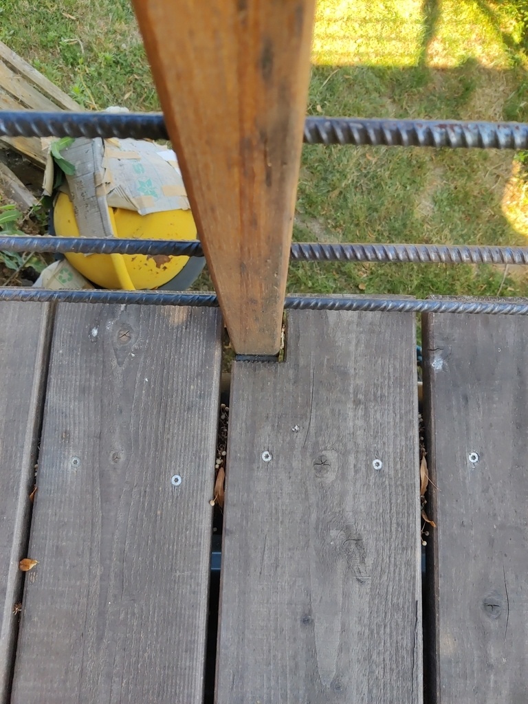

PS je sais que le garde-corps ne respecte pas la norme. Mais j'ai choisi de le faire comme ça quand même.
