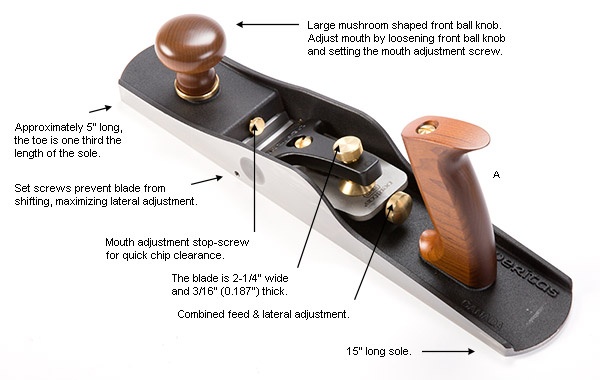

Salut tous le monde,
Je m'équipe de plus en plus d'outil manuel et notamment de rabot (j'ai chopé ce maudit virus)
Jusqu'ici je me suis contenté d'acheter de vieux Stanley qui une fois restaurés et affûtés fonctionne très bien.
Par contre trouver d’occasion un rabot à angle faible c'est une autre histoire ou à des prix exorbitant.
Le sujet ici n'est pas de revenir sur l'intérêt ou non d'un rabot à angle faible mais plus sur le retour d'expérience d'un modèle en particulier.
Au vu des caractéristiques, les réglages me semblent plus intéressant que sur son équivalent chez Lie-Nielsen. Son poids et sa taille semble également être un atout quand on l'utilise avec une planche à recaler, mais sans doute moins pratique pour des petits travaux. Certes le Lie-Nielsen est plus jolie, mais je n'achète pas de rabot pour les laisser en vitrine ;-)
Alors je me demandais si parmi vous, quelqu’un a ce modèle en particulier et ce qu'il en pensait (Prise en main etc ...)
Merci d'avance de vos retour.

J'utilise ce rabot depuis quelque temps maintenant (tu peux le voir sur les photos de mon atelier)il est très polyvalent (à tel point que j'hésite à acheter un n°4). Avec la lame d'origine et faible passe sur la planche à recaler c'est génial. Avec la lame à 50° pour le bois tourmenté c'est encore mieux.
Les petites vis de réglage du positionnement de la lame assure un changement de lame facile et répétitif du point de vue du positionnement de la lame.
Je n'ai que du bien à en dire....

C'est un rabot très polyvalent. C'est le premier Veritas que j'ai acheté.
Facile à régler. J'aime bien les petites vis sur les côtés.
Avec son angle faible et un réglage fin, le travail en bois de bout ou sur un noeud sont propres.
Pour les bois tourmentés et le contre fil, tu peux changer de lame pour avoir un angle plus important qui diminue les arrachements.
Quand le rabot force ou que mes bras fatiguent, je passe de l'huile de Camélias sur la semelle : il faut le retenir à la fin !
Si tu le prends, tu ne seras pas déçu, mais tu ne seras pas guéri du virus, au contraire ;)

J'ai un rabot similaire ( 10" en longueur et largeur de lame 2" ) avec une lame PM-V11. C'est remarquable. Je n'utilise plus le rabot classique ( aussi Veritas). L'affutage tient bien. L'angle faible bien utile dans les bois difficile. Facile à régler. Que dire de plus. J'en suis enchanté. Je regrette seulement de ne l'avoir pas pris comme celui que tu montre en 15".

Ce modèle paraissait également répondre à mes critères de recherche, mais pas autant que celui en 15", plus polyvalent je trouve.
Pour quelles raisons regrettes-tu de ne pas avoir pris celui en 15" ?
TyCoat
Pour pouvoir dégauchir les plus grandes surfaces
