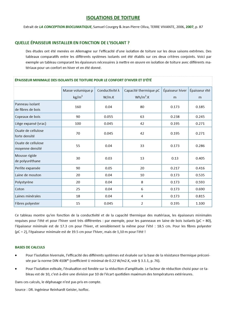

je reviens sur cette thématique d'isoler la toiture avec des copeaux de bois. Les autres emplois des copeaux étant largement documentés, je viens de tomber sur une étude publiée en 2007, et me dis qu'elle mérite d'être partagée !
bonne lecture !

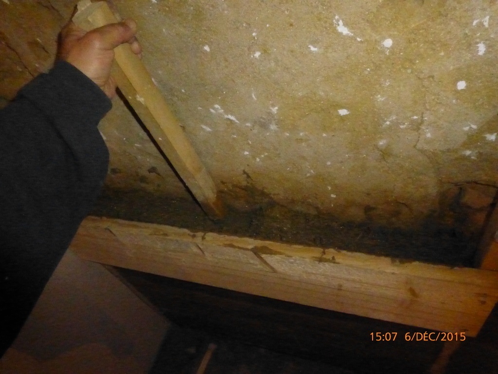

J'ai fait ça : Plancher bois isolé aux copeaux
Je n'y ai pas mis autre chose que des copeaux. Principalement du copeaux de chêne. Mais il y a eu quelques mélanges tout de même.
Je n'ai pas noté de petite bête pour le moment.
Mais mon avis reste du feeling, ce que je peux te dire c'est que le pouvoir isolant est pas mal.

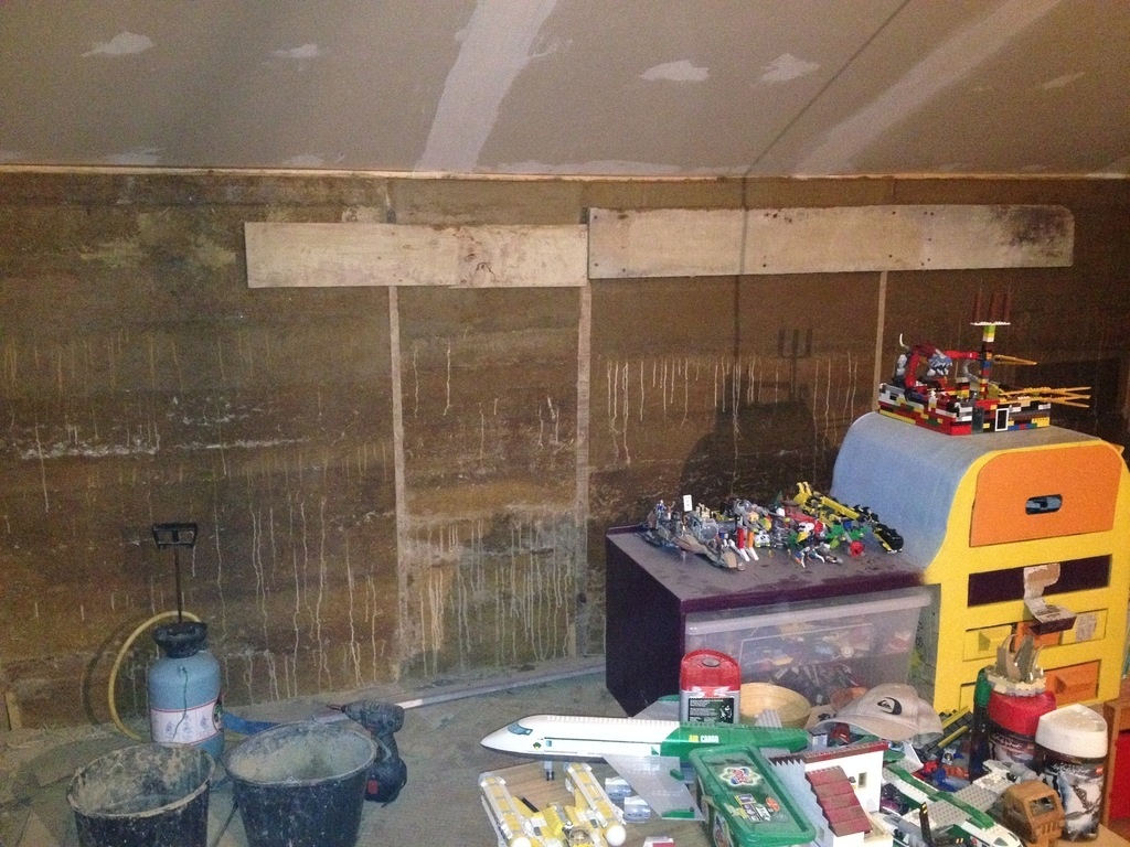

J'ai isolé tous mes murs nord et ouest (vent dominants) avec un mélange de terre/chaux/paille.
2 volumes d'argile / 2 volumes de sable / 1,5 volumes de paille / 0,5 volume de chaux aérienne.
J'ai aussi fait une expérience en remplaçant la paille par des copeaux, et cela fonctionne aussi très bien.
J'ai procédé comme pour le pisé 😄
lolive L'avantage de la paille par rapport au copeau dans le cas d'un enduit, c'est que ça "l'arme".
zeloko +1 "torchis"
Sébastien Alves
lolive Merci !! Cela fait combien de temps que tu as isolé de cette façon ? Tu as une idée de la résistance thermique ? Quelle épaisseur as-tu mis ?
lolive
J'ai mis une épaisseur de 10cm environ (les murs n'étant pas tout a fait droit)
C'est difficile de mesure la resistance thermique, mais avec de savants calculs 😁 j'arrive a un équivalent de 15 cm de laine de verre. Le principal objectif étant de faire "respirer" la maison tout en gardant la fraicheur et isoler thermiquement l'hiver.
Cela fait maintenant 4 ans que c'est fait, et j'en suis relativement content.
C'est un peu contraignant a faire, il faut préparer le mortier la veille pour que la paille soit bien imprégner avant la pose, afin de limiter le retrait.
Ensuite, j'ai bancher pour pouvoir verser la préparation assez compact et la tasser au fur et à mesure..
