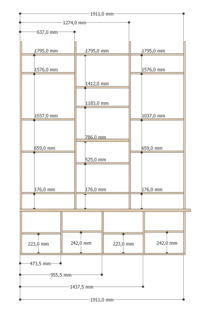

J'utilise des panneaux sur environ 80% de mes projets, majoritairement assemblés en clamex mais pour le plugin il faudrait que ça fonctionne aussi bien avec les lamellos et dominos. Je me retrouve très souvent avec des pièces criblés d'assemblages et je n'ai pas trouvé plus efficace que de coter les positions entre les éléments à assembler.
Exemple sur un projet simple :
NOTA :

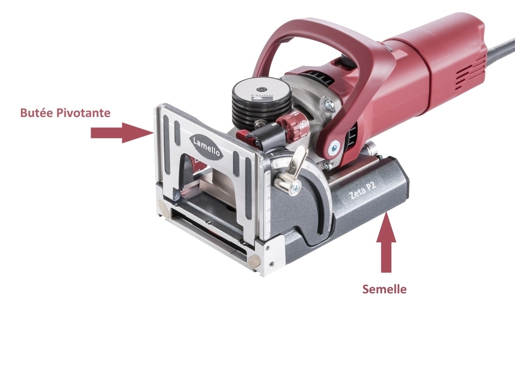

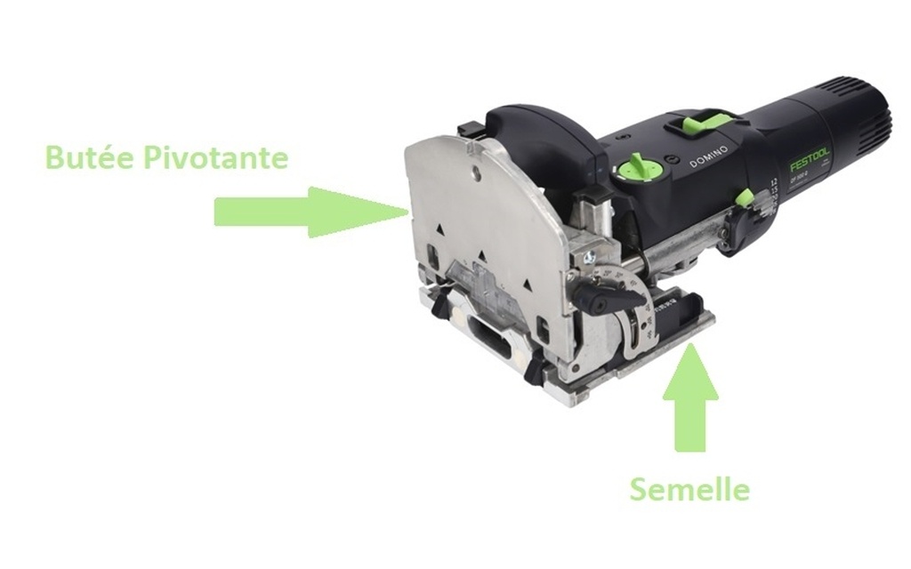

Ce n'est pas forcément clair au premier coup d’œil, cela fonctionne uniquement pour des assemblages où les lignes cotées correspondent aux droits où l'on alignera la semelle de la machine. Ce qui élimine les assemblages nécessitant d'utiliser les butées pivotantes de nos électroportatifs.
En clair ça fonctionne très bien pour des panneaux d'épaisseurs 19/20mm voir comprises entre 16 et 22mm je dirai (à vérifier).

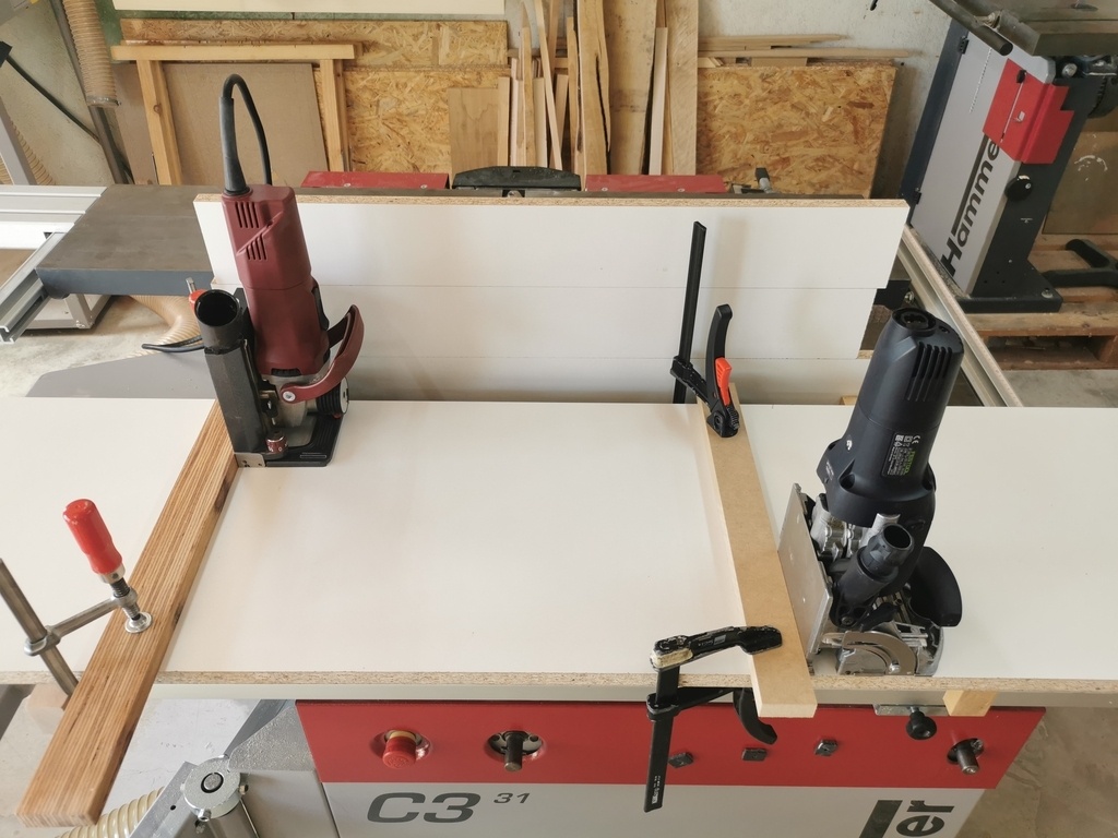

Vue montage pour usinages :

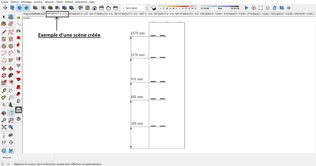

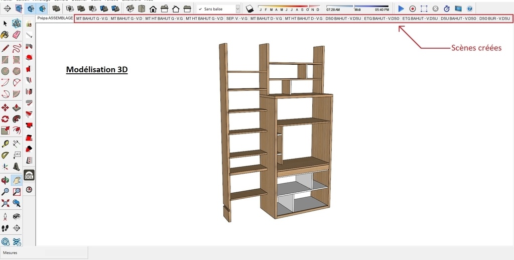

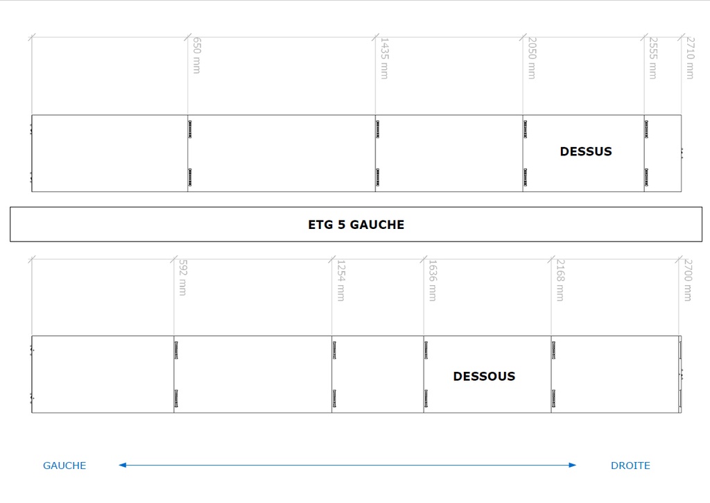

Le projet serait donc de créer un plugin pour sketchup permettant d'automatiser ce travail de fourmi. Dans ma tête, le principe serait de fonctionner un peu comme le plugin "pièces" de BLB à la différence qu'au lieu de créer les pièces avec le plugin, on travaillerait classiquement avec des composants et groupes et une fois les composants créés, je dirai même une fois la conception bouclée, au même titre qu'on utiliserait OCL pour son débit ou son calepinage, on puisse générer la cotation automatique de l'ensemble des éléments visibles dans la vue active.
Ça génèrerait pour chaque pièce, une nouvelle scène avec une vue gauche/droite ou dessus/dessous (selon que l'élément soit verticale ou horizontale) avec une cotation cumulée aux droits des assemblages à effectuer. De préférence avec une cotation de gauche à droite et de bas en haut.
En image :
