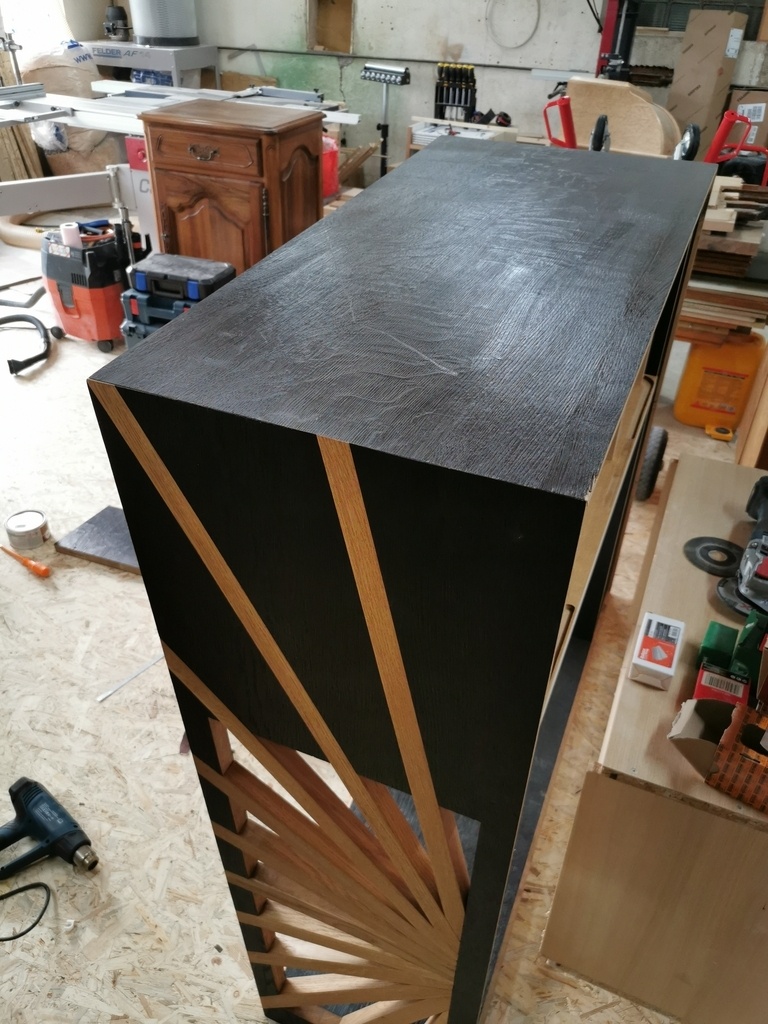

Bon je suis dégouté, en déplaçant une de mes fabrication (qui pèse un peu plus de 120kg quand même !), j'ai rayé le plateau du dessus 😭
C'est un plateau en chêne massif, brûlé, avec un fondur et une cire de finition. J'espérai pouvoir rattraper en faisant fondre la cire mais la rayure est trop profonde ; à vue de nez je dirai 2 dixièmes et les fibres se sont écrasées...
Je vous joint quelques photos, j'espère que quelqu'un saura me dire comment réparer cette c@!!&#!€*
Dites-moi aussi si une reprise est jouable, sachant que c'est le plateau de dessus, donc en vue directe, et que le bois est brûlé donc hyper tendue comme reprise 😱

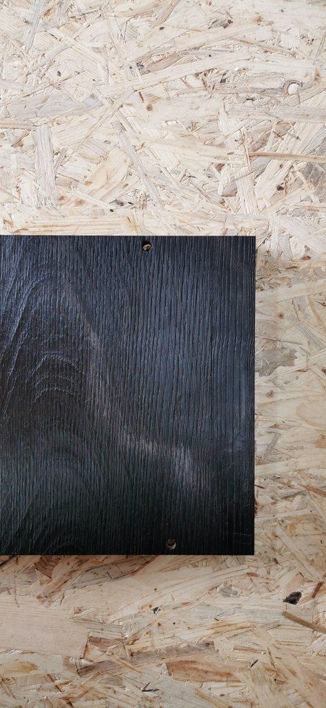

Alors l'eau et le fer, je m'en doutais un peu mais ça ne fait rien tant que la finition n'est pas complètement retirée.
La bonne nouvelle ceci dit, c'est, qu'apparemment, vu l'épaisseur de la couche de cire et du fondur, le bois n'est pas rayé.

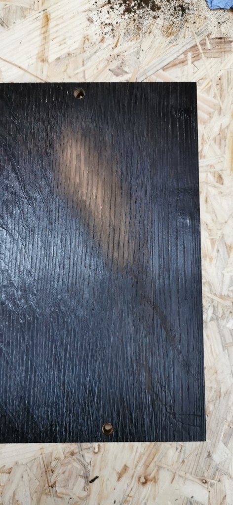

Sur ma planche de test le décirage n'a pas été concluant, seul un passage au papier de verre a réellement fait progresser la réparation. À mon sens c'est la seule solution disons complète pour se débarrasser de cette rayure.
Reste à recommencer le processus de brûlage + finition mais je n'ai plus de gaz pour le chalumeau donc on continue demain 🤞
Je vous tiens informé.
N - Mobilier
Bon c'est un échec !
Le problème c'est comment gérer les démarcations entre les deux finitions. Impossible avec le chalumeau d'une part et le décapeur thermique d'autre part, de délimiter précisément une zone de travail. Ce qu'il en résulte ce sont des chevauchements inesthétiques. En plus, le fait de poncer brûler brosser, crée un creusement de matière qui est trop visible.
Alors la rayure n'est plus là ceci dit 😆

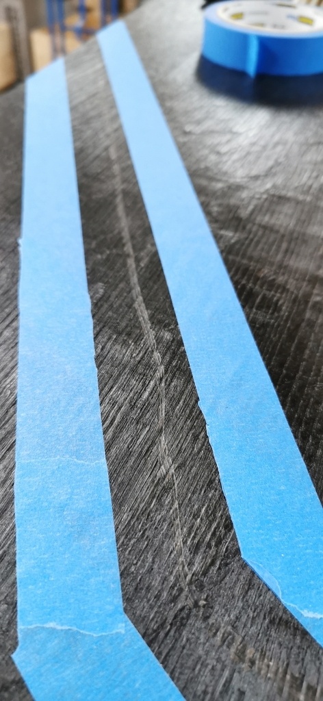

Je vais me pencher sur ma première idée, celle que Boris a aussi évoqué, c'est à dire faire une incrustation. Ce qui est tout à fait jouable vu le meuble dans son ensemble. Je pense que ça peut même l'embellir !
Je vous met quelques photos.

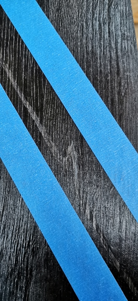

Sinon, solution ultime, ajouter des lignes claires dans un autre bois qui suivent la rayures en disant que c'était le design prévu :)

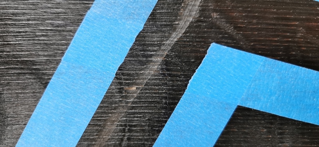

Ha ha, on a eu la même idée concernant le design 😂 d'où le scotch bleu d'ailleurs, je voulais voir ce que ça donne mais je suis pas encore convaincu.
Je pense que la première solution est probablement celle que je vais adopter. On verra bien ce que ça donne. J'ai juste un doute sur les reprises au Fondur, il me semble que les chevauchements sont pas terrible avec ce genre de produit...
