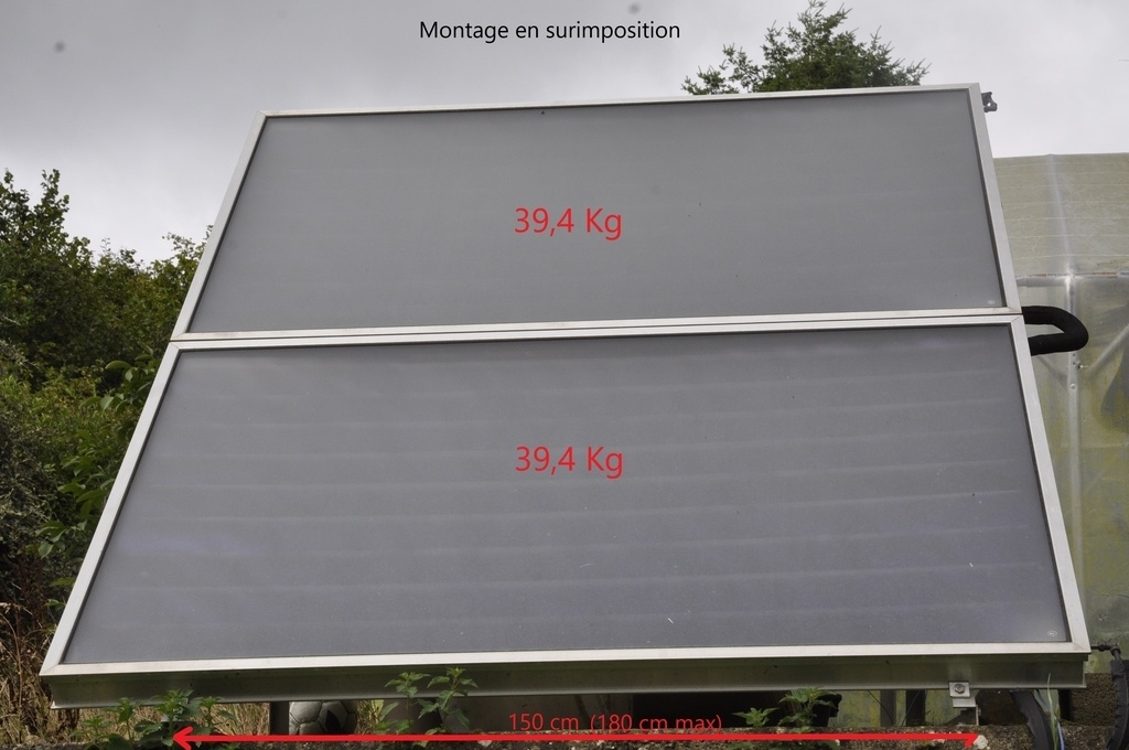

Tel qu'ils sont installés en surimposition la surface au sol est de 150x204 cm (photo jointe).

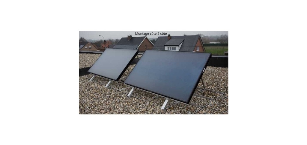

Pour l'installation future je souhaite les mettre côte à côte (voir photo)
Pour le poids d'un panneau j'ai trouvé, mais je n'arrive pas à savoir après recherche et demande pas encore reçu si c'est le poids à vide ou rempli d'eau, donc peut-être prévoir une marge en plus (poids sur photo).

Petite précision : 150 cm sur la photo c'est l'entraxe des rails de montage au sol et non la largeur du panneau.
L'entraxe maximum des rails est de 180 cm.
