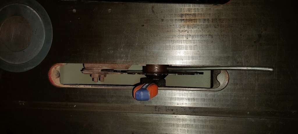

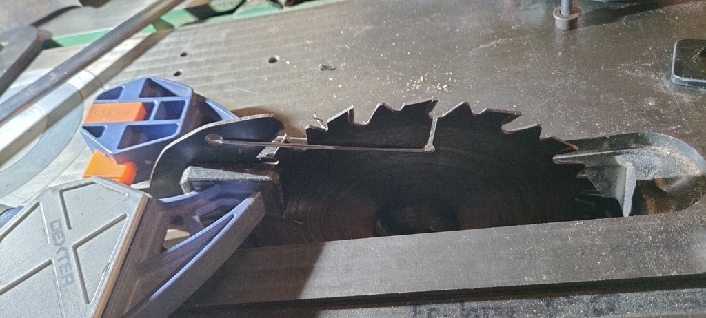

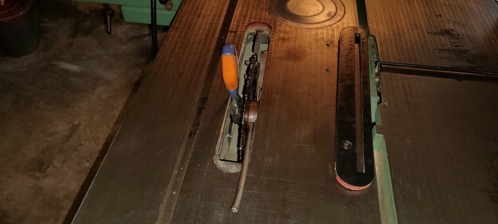

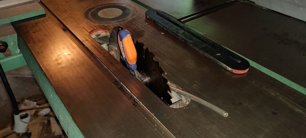

À force de persévérance et d'imagination j'ai fini par desserrer cette foutue lame.
Pour commencer, j'ai retrouvé la clé d'origine, j'ai donc pu ranger ma clé à molette qui était trop courte.
Ensuite, les trous sur l'arbre étaient tellement déformés que la tige en métal sensée le bloquer se délogeait tout le temps.
Au final:
  1. J'ai tendu la courroie de la lame pour générer de la résistance
  2. J'ai bloqué la lame sur le couteau diviseur à l'aide d'un serre-joint
  3. J'ai attaché la lame au couteau diviseur avec du fil de fer
  4. J'ai donné de grands coups de late sur la clé dans le sens horaire (écrou avec un pas à gauche)
Méthode peu conventionnelle mais on fait comme on peut 😅
