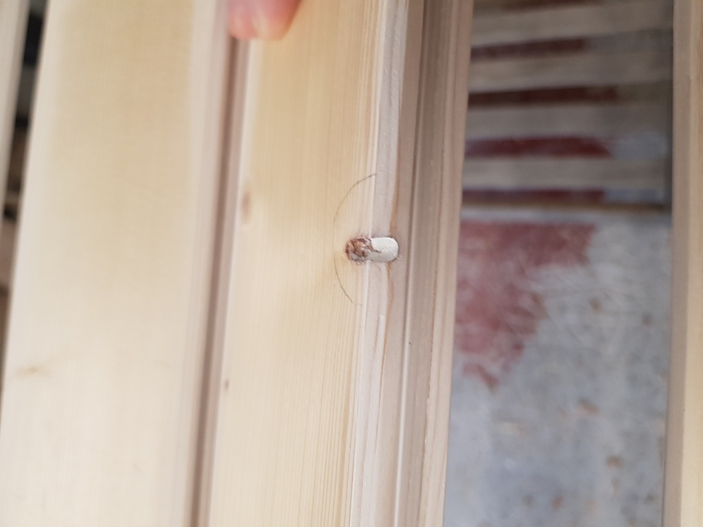

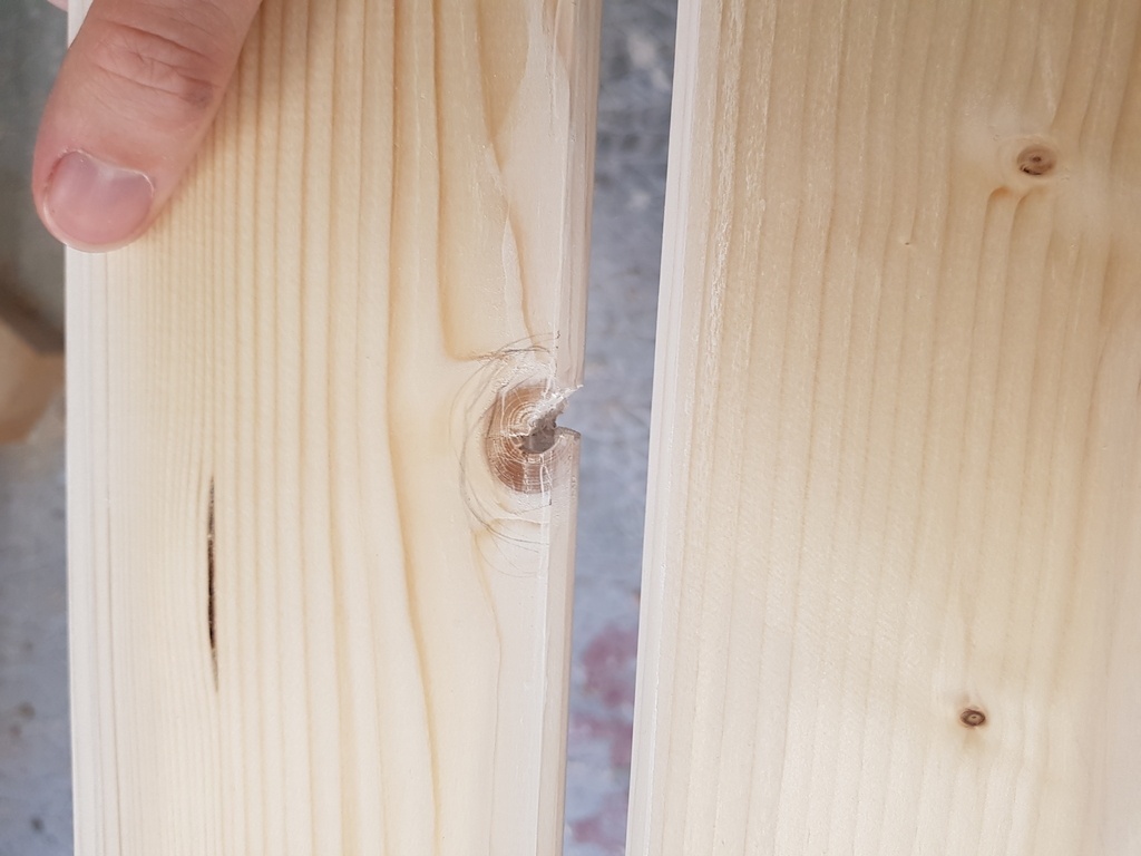

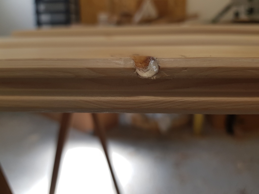

j'ai acheté un lot de lame a volet. il y en a plusieurs dont les rainures et les languettes sont abimées. Un certain nombre de nœud ont surement pas été coopératif.
Vous me conseillez quoi comme produit pour "combler, reformer" les rainures ?
Je pense que de mélanger de la poussière de ponçage avec un peu de colle blanche suffira pas vu la taille et l'emplacement des trous.
Hollywood
Je dirais du sintobois mais cela dépend du rendu final que tu souhaites et de la finition qu'il y aura sur les volets.

Salut perso j'ajouterai du "vrai bois" en perçant avec un diamètre supérieur et je collerai un tourillon au diamètre correspondant.

Vu la position des défauts je risque soit d'accentuer le problème en voulant repercer à travers le nœud et certains trous sont en surface et en longueur donc je vois pas comment percer correctement
Je te remercie de ta réponse mais le perçage me paraît pas vraiment super adapté dans ce cas
Pas mieux!
Avec une mèche forstner prise sur plus de la moitié du diamètre (idéalement avec une perceuse à colonne), et en collant un bouchon dedans ensuite (on en trouve des tout prêts en gsb)

Dans la mesure où les lames ne sont pas assemblées, il faut sélectionner les lames de bonnes qualité et éliminer les autres. Dans le cas d'un ou deux nœuds cheville pas trop grands, on agrandit légèrement par perçage pour enlever la résine et on colle à la pu un tourbillon de même essence rentré légèrement en force.

Je suis en train d'essayer le sintobois.

Faut changer de fournisseur 😉. Le sintobois à l'extérieur ne tiendra pas dans le temps, il finira par se décoller aux intempéries. Mieux vaut faire un collage type tourillon ou manche de balai entre légèrement en force + colle pu. D'autre part une fois affleuré et poncé, cela sera plus esthétique dans le cas d'une surface lasurée.
