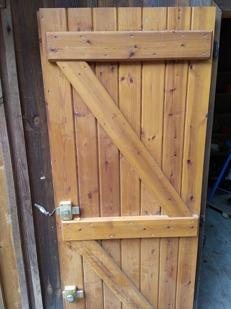

Faut il laisser du jeu entre chaque lame d'un volet ?
je vais fabriquer un volet.
j'ai acheté des lames à volet avec rainure et languette.
j'assemble les lames entre elles, je place les 2 traverses et l'écharpe pour former le Z.
Chaque lame est fixé en 3 points :
  • Une vis dans la traverse du haut que je centre sur la largeur de la lame.
  • Une vis dans l'écharpe toujours centré sur la largeur de la lame.
  • une vis dans la traverse du bas.
Normalement les lames peuvent donc se dilater librement. Mais si dès le départ je ne laisse aucun jeu entre elles est ce que ça ne va pas poser un problème ?
Est ce que je ne devrais pas plutôt laisser un jour de 1 mm entre chaque lame avant de les visser au traverses ?

Mais il se trouve que c'est pas exactement un volet que je fais mais plutôt une porte de cabanon du coup la porte sera constamment fermée et le Z sera à l'intérieur donc normalement protégé de la pluie

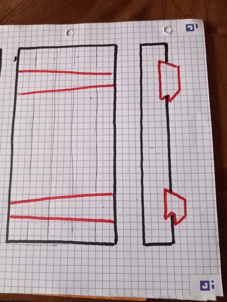

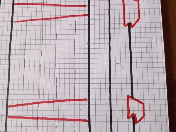

Zatopek
La description n'est pas claire, voici une photo pour illustrer
NuageViking
Merci pour la photo
