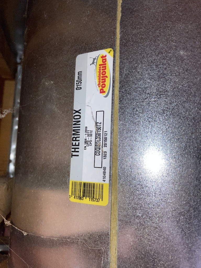

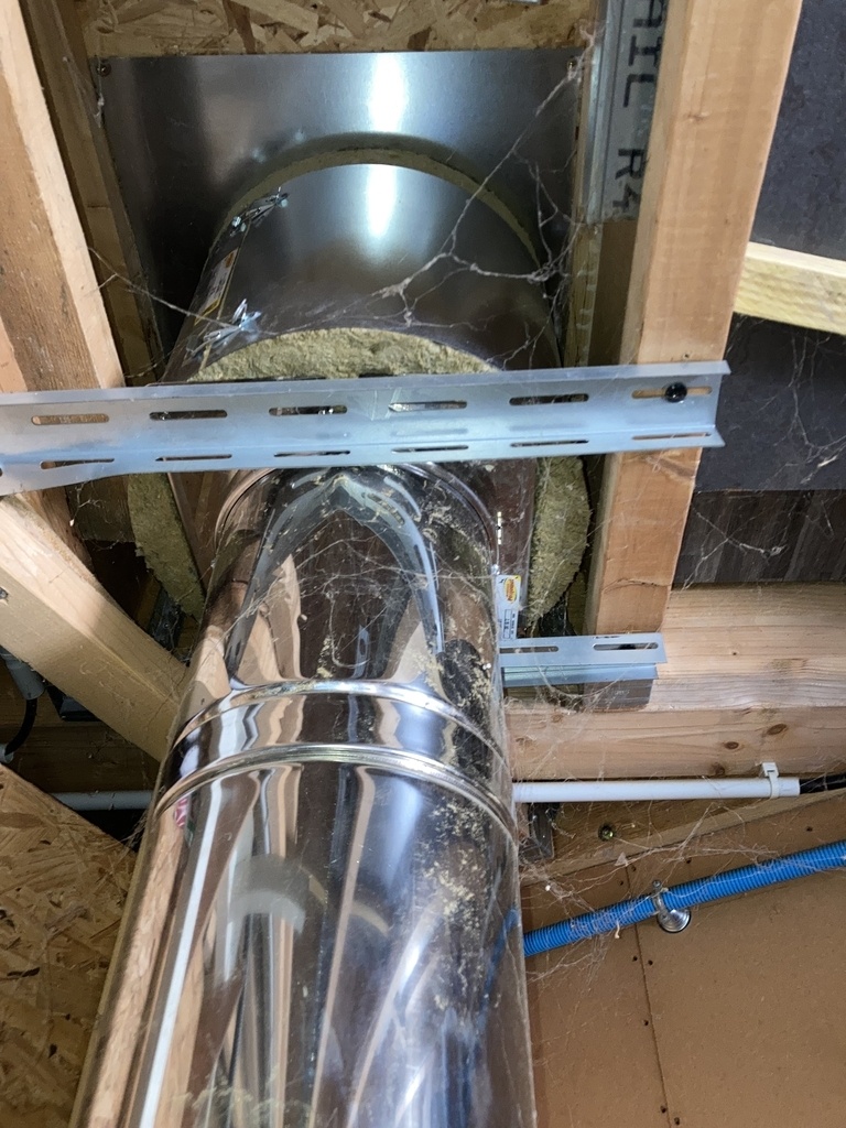

Pour ma maison en ossature bois j’ai une traversée de mur et une traversée de toit.
Je te joins 2 photos, une de la traversée de toit qui donnera une idée de la garde au feu (installation faite par un pro) et la réf…
Le tuyau est isolé est la garde au feu est de 80mm je crois.
C’est le chauffage de mon garelier. 😁
