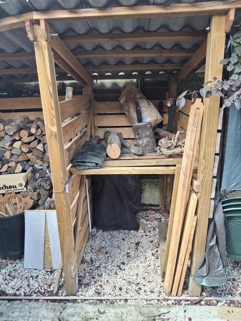

Pour donner un peu de contexte (j'ai posé la question un peu rapidement), voici une photo de là ou je comptais l'installer.
Niveau modif de l'existant en largeur et profondeur, c'est impossible, il y a un arbre à côté, et la clôture avec le voisin derrière.

Oui c'est vrai que là, ça semble un peu juste... Tu as raison, un système coulissant ou simplement une servante sur roues que tu glisses sous le plateau actuel. Grandes roues qui roulent sur les graviers.
et dévelloper des règles de sécurité propre a cet usage, alim sure et facile a débrancher, seau d'eau, couverture antifeu ou autre, stabilité a toute épreuve de la servante etc
j'y vois plus un problème d'assurance en cas de sinistre, les prescriptions du fabricant ne sont pas respectées.

Tout à fait, l’existant est’il modifiable ? Peut être des aérations supplémentaires peuvent être crées.
voila tout, s'assurer que si on est pas assurable on soit en mesure d'assumer. des photos et du contexte aideraient pour donner un avis plus précis.

Perso, mettre un four à pizza dans un abris bois, de plus étroit, cela ne me viendrait même pas à l'idée... Mais je ne dois pas être cablé comme les zautres...
EDIT: La vue de la photo me confirme pleinement dans mon opinion... Je dis ça, je dis rien...
Préviens bien ton assureur! 😳
Moi je dirais qu'il faut respecter, si ce n'est la notice, l'espace nécessaire à l'évacuation de la chaleur, plutôt que de mettre un isolant qui justement n'évacue pas la chaleur.

En ossature bois on pose généralement un parement en Fermacell en une ou deux couches croisées. Le Placofeux ou le Siporex sont aussi utilisés, ils sont tout trois incombustibles et peuvent être enduits. Je pense le plus simple à mettre en oeuvre.
Attention avec les lames d’air, elles peuvent créer un tirage naturel par la convection de la chaleur.
