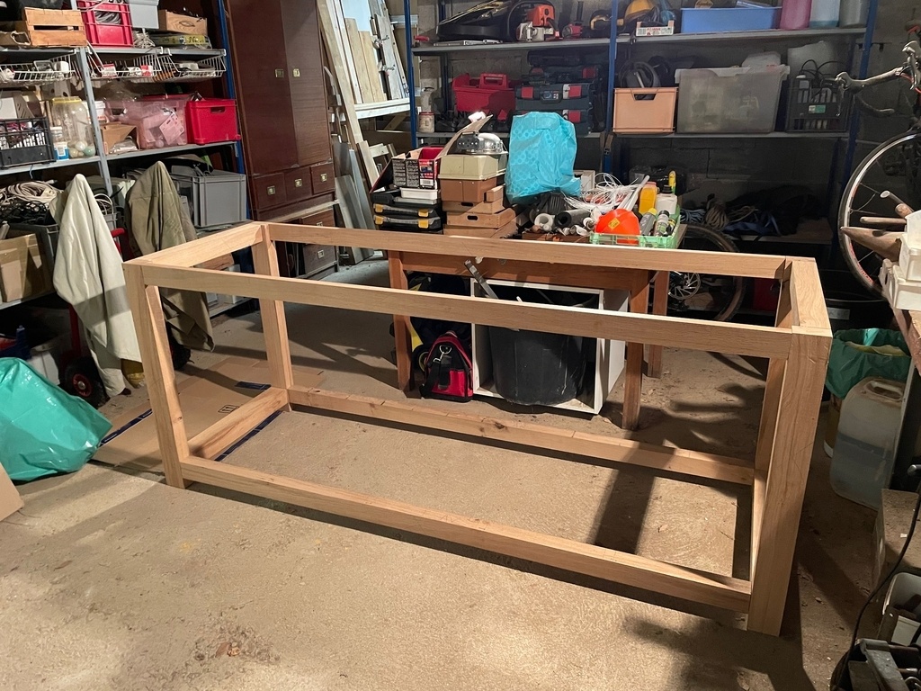

je voudrais savoir si dans un assemblage à Tenon/mortaise le chevillage à la tire dispense du collage ? et inversement ? ... ou faut-il prévoir les deux ?

le chevillage a tire permet de tenir un assemblage et lui assurer une certaine résistance tout en gardant une certaine souplesse et la possibilité du démontage pour réparer ou modifier
le collage anile certaines qualités du chevillage et interdit le démontage
autrefois on fait des tas d ouvrages chevillés sans collage et cela tenais très bien je ne vois pas l' utilité de coller par dessus le marché ,il faut donc bien réfléchir avant pour voir quel est l' intérêt d'un collage supplémentaire
et souvent le collage est préjudiciable aàla tenu de l' ouvrage
comme ma réponse a un caractère assez général il aurait peut être fallu me dire a quel ouvrage vous pensiez appliquer un collage et un chevillage
etienne desthuilliers maitre menuisier mais pas seulement

il s'agit du châssis d'un meuble de rangement avec des tiroirs
une goute de colle et chevillage la structure le semble légère pour mettre des tiroirs il va falloir la modifier
bien amicalement etienne desthuilliers maitre menuisier

la structure n'est pas terminée, il manque quelques montants et traverses intermédiaires !
Tabar57
La question est alors décalée, si la structure n'est pas terminée, il ne faut pas la coller bien évidemment et si le meuble n'est pas démontable il faut le coller... même avec un chevillage à la tire.
Entre parenthèse, compte tenu de l'épaisseur apparente de ta structure je te déconseille de faire du chevillage à la tire car çà va tout péter.
en fonction des section de bois et de la taille des assemblages on règle la tire et si on est pas un sauvage on ne casse rien
