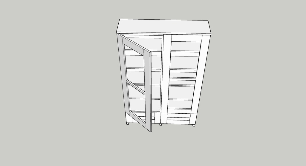

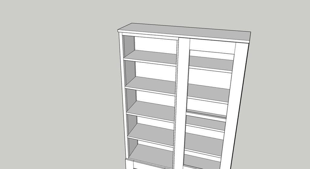

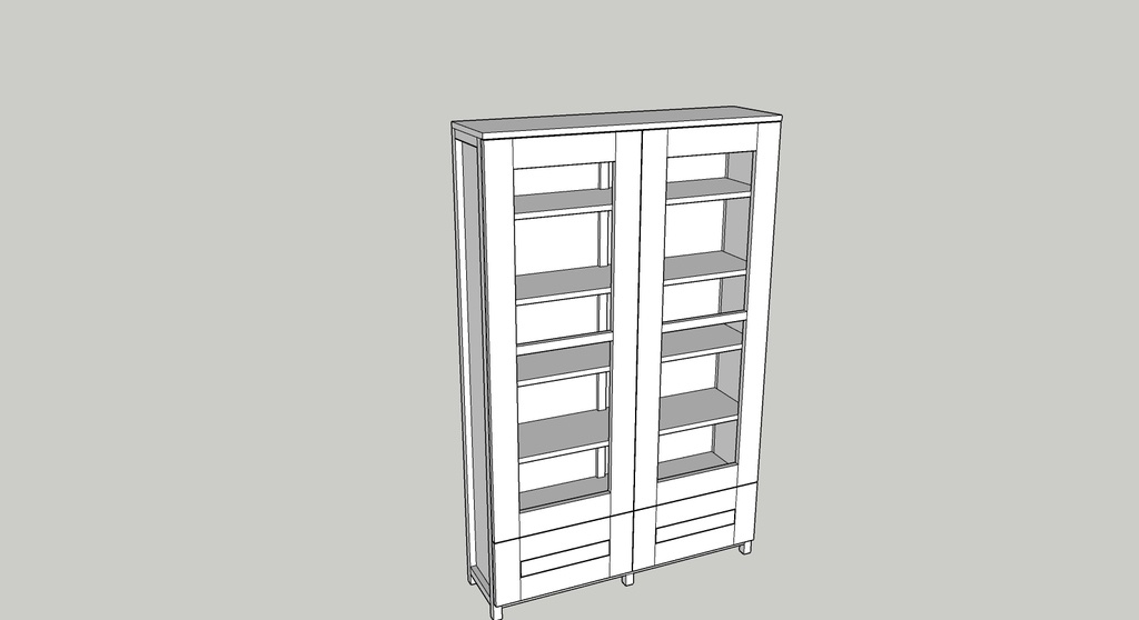

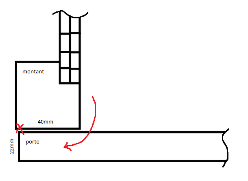

Je n'arrive pas à trouver des charnières qui me permettraient de poser mes portes sur une armoire. Je dois les installer sur des montants de 40mm(le problème étant que la porte recouvre quasi entièrement le montant). Si vous avez une référence je vous en serais très reconnaissant. Merci :)
des paumelles , des charnières, de la charnière a piano je ne comprend pas le problème
le fait d' avoir un tiroir n empêche pas certain type de pivot
Crakoukas
Je parlais de charnière invisible avec les réglages qui vont avec mais je suis parti sur de paumelles du coup. Aurait-tu un lien pour le type de pivot dont tu parles, je ne vois pas bien à quoi ça ressemble ? merci.
soit je n'ai pas bien compris le problème sinon je ne vois pas le problème. Des paumelles feront l'affaire
Crakoukas
Je parlais de charnière invisible avec les réglages qui vont avec mais je suis parti sur de paumelles du coup oui. Merci !
francoisB30
bonjour je ne vois pas le problème des charnières classiques à nœud à 0.50€ ferons l'affaire
Des charnières toutes simples feront l'affaire, non ?
Par contre, si tu veux mettre des énormes machins articulés affreux, en effet, cela ne marchera pas...
Crakoukas
Je voulais effectivement un énorme machin articulé affreux pour faciliter le réglage mais je suis parti sur des paumelles du coup. Merci !
LeCongreDebout
Pourquoi pas quelque chose comme ça si tu ne peux pas mettre des pivots...
Crakoukas
Ça rentrait pas dans le budget :) Je suis finalement parti sur des paumelles. Merci.
Pivot de meuble.
Crakoukas
Pas possible car en dessous des portes il y a des tiroirs
