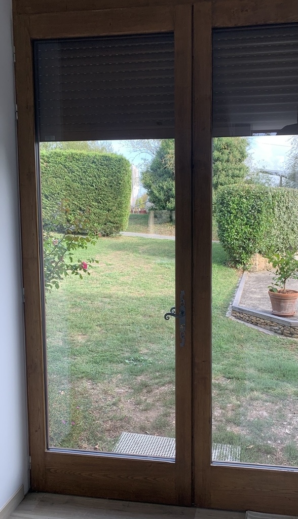

J’ai dans mon salon une grande porte-fenêtre faite sur mesure par un menuisier du coin.
Châtaignier, deux ouvrants et un fixe.
Les doubles vitrages (2130x800mm) sont en 8/16/4 donc relativement lourd ( 55kg).
Avec le cadre, ça doit peser dans les 70 kg.
Sachant cela, j’aurai deux questions à vous soumettre :
_ L’ouvrant de gauche, celui dont on se sert régulièrement, porte sur quatre charnières.
Celui ci a commencé depuis quelques temps à s’affaisser. Le haut tirant vers la droite créant un sifflet entre les deux ouvrants.

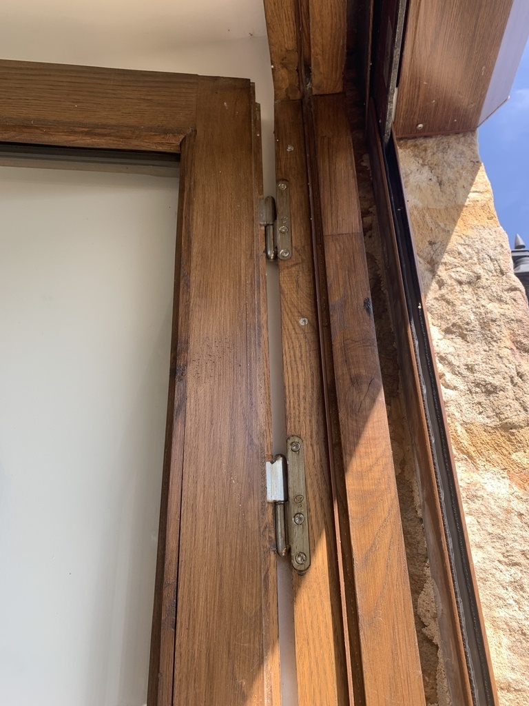

Les charnières sont-elles bien dimensionnées ( platine 110mm, gonds 85x12mm)par rapport au poids et pourrait je en mettre des plus grosses sans que ça pose problème ?

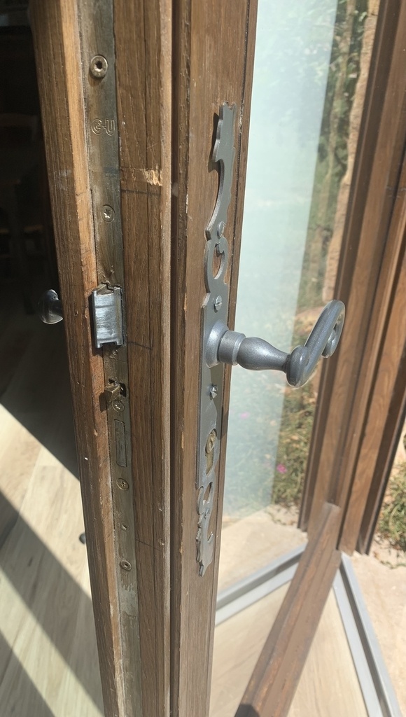

_ Le fonctionnement du système de fermeture ( ou la crémaillère) ne me convient pas. Nous sommes obligés pour pouvoir bien fermer la porte, de la claquer bruyamment.
Est il possible de la changer par un système disons plus en douceur ?

Bonjour, pour la crémone pas de soucis, il faut juste relever les côtes , entraxes , largeur de tetière etc et reprendre la même en Serrure à relevage plutôt qu'automatique.

Je remarque que les paumelles du haut sont beaucoup plus écartées que les nôtres. Dans notre configuration, elles sont distantes de 5 cm.
J'ai vu ce type de montage sur une porte d'immeuble en agglo de 60 mm d'épaisseur, qui s'affaissait avant réparation.
Je pense que l'effort maximal porté par les paumelles supérieures est mieux encaissé si elles sont rapprochées.
Pour la fermeture, sur les conseils du menuisier, je devrais aussi la claquer. Je me contente de lui donner une ferme poussée avant de relever la béquille pour verrouiller le système. Il y a probablement un réglage à affiner pour que cette "poussée" suffise.

bonjour vous en remettez une entre les deux et vos en foncer un peu le nœud pour faciliter l' engondage
vous graissez la pièce de repos du ventail ouvrant
Je complète en précisant que les portes-fenêtre ont 4 paumelles en tout.

Merci Monsieur Étienne pour l’idée du rajout de paumelle.
Les pièces sont bien graissées mais il faut tout de même claquer la porte pour qu’elle se ferme correctement.

J’ai bien 4 paumelles également
