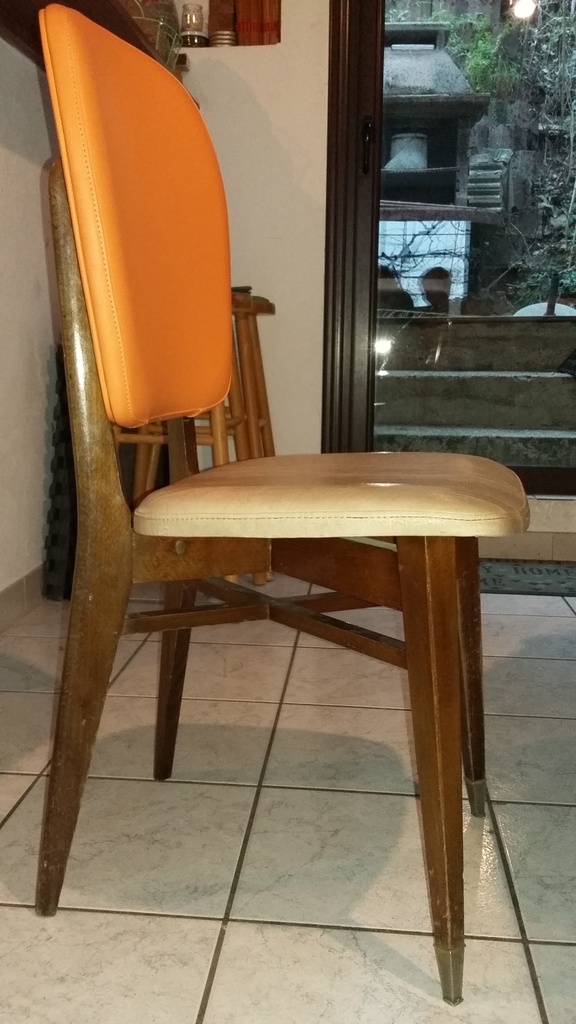

je suis en train de faire un duo de chaise pour une copine. Elle m'a demandé de lui refaire un modèle qu'elle avait chez elle, cf photo ci-dessous
Pas de pb pour la carcasse (plan ici ).
Par contre, l'assise (10mm d'épaisseur) et le dossier (5mm+10mm), sont en contreplaqué et ont des formes cintrées.
Pour l'assise je pensais coller deux pièces de 5mm en place avec un poids dessus au moment du collage pour prendre la forme que je veux.

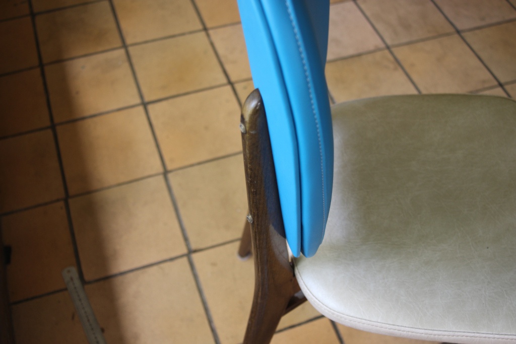

Pour le dossier je suis un peu plus ennuyé, parce qu'il est en deux parties 5mm + 10mm... pas de pb pour coller/cintrer le 10mm (2*5), par contre pour le 5mm, 'est-ce que j'ai intérêt à cintrer au fer à repasser?
Bref, je veux bien des idées...
Merci d'avance,

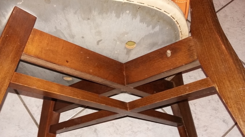

C'est relativement simple, attention à bien répartir la pression surtout au centre. Mais puisque c'est tapissé tu peux te permettre de visser aux endroits où le serre joint n'attendrai pas, c'est peut-être même pour ça qu'il y a des trous sous l'assise.
JPLegno En rainurant tu compromet l'intégrité structurelle du cp et sur une assise je tenterai pas le coup.
constibat les trous sous l'assise sont là pour évacuer l'air de la mousse lors de l'assise d'une personne et pour lui permettre de revenir pour que l'assise reprenne sa forme lorsque la personne se lève. Mais l'idée des vis n'est pas mauvaise il ne s'agit pas d'une pièce visible donc quelques trous ne poseront en principe pas de problème.
