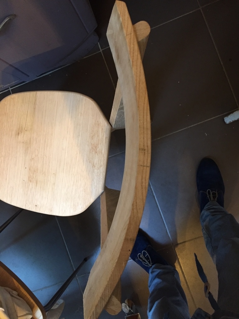

Voici un des dossiers en question, j'en ai acheté quelques un à ce monsieur.
Voyez le fil...
AlexisL Ben justement, il est bien le fil je trouve. Surtout qu'en s'appuyant ion va contrer le mouvement naturel du bois (ou le bois va contrer notre effort).
AlexisL
Ah d'accord, je pensais que le fil qui suivait le long de la courbe avec la technique du bois cintrer aurait été plus efficace encore.
AlexisL
Oui, comme ça c’est ok. C’est ce que Sylvain nomme tranché. Pour ressentir la solidité, imagine que tu veuilles le couper à la hache... il n’y aura pas de rupture franche, mais des éclats.
Le fil serait mal orienté s’il était vertical, auquel cas un coup de hache et le dossier rompt.
