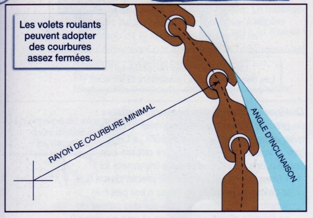

Auriez-vous une idée du comment il obtient cette angle entre les lames?
Angle limité par la fraise et la résistance du bois...
En libérant davantage les côtés de la partie femelle? Mais en fragilisant cette dernière...

tout dépend également du rayon de courbure demandé
Arday
Merci glaude ! A vue de nez, à la louche hyper approximative, les lames semblent faire 15mm, pour un rayon de courbure d’environ 8 à 10cm ( je me base sur la vidéo du travail de Cox, à 22min38 toujours…)
Tu peux également jouer sur la largeur des lames. Un peu comme une cercle sur ordinateur qui n'est en réalité jamais rond mais qui est constitué d'une succession de segments. Plus ils sont petit moins on les voit. Ici plus les lames seront petites plus tu enchaînera les angles et dont tu réduira le rayon
Arday
Merci Erebor ! Pigé le principe de la largeur! Donc il faut une épaisseur minimale pour la résistance une fois l’intérieur fraisé, et une largeur des lames adaptée à l’angle de courbure recherché… ok, je vais tester. Merci beaucoup !
