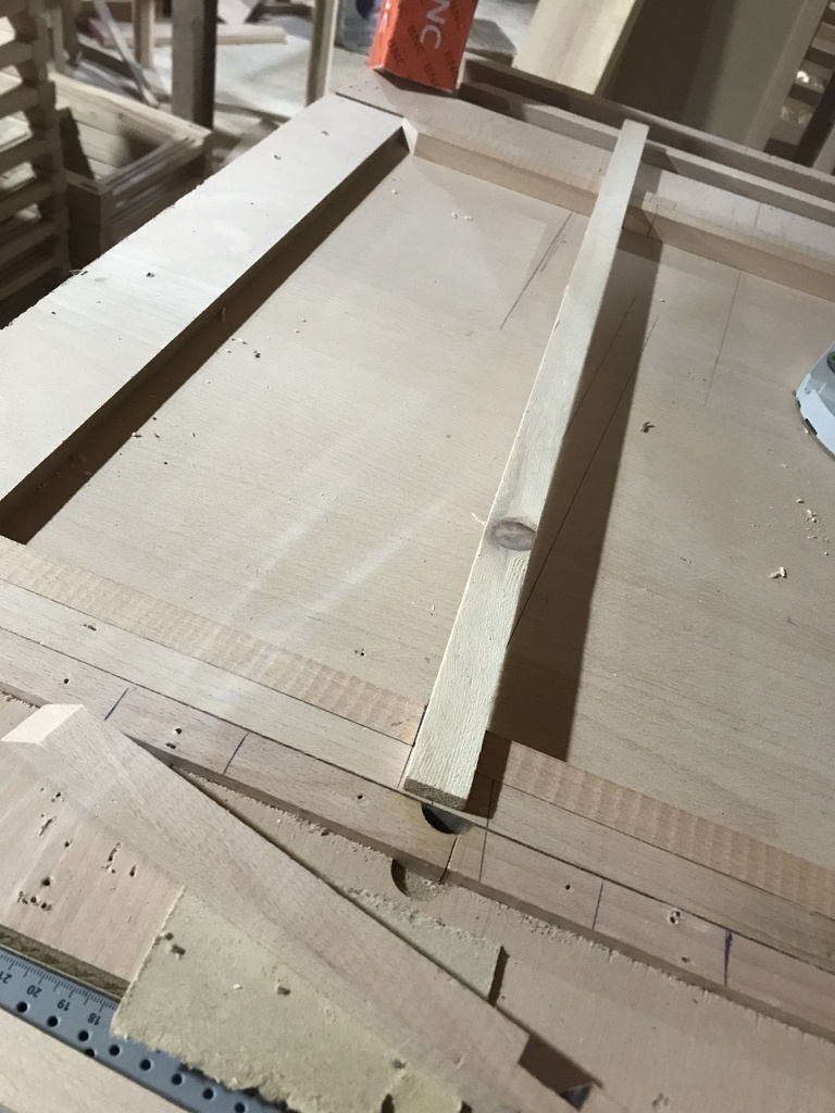

Bonjour red86
Je pense qu’il faudrait pouvoir poser ta défonceuse sur un panneau plein type mdf ou contreplaqué, avec une entaille au travers de laquelle ton outil travaillera. Tu prépares des lattes de même épaisseur que tes pièces à usiner, bien espacées de la largeur de tes bois qui les maintiendront bien en place et feront office de pare éclats. Tu peux même prévoir une butée de longueur, ça t’évitera de tracer toutes tes pièces.
Il ne te restera que des guides à placer sur la partie supérieure de ton panneau, pour avoir un beau mouvement transversal, ou tu utilises des guides à copier si tu en as en appui sur la mortaise, c’est encore plus pratique
N’hésites pas à revenir vers moi si ce n’est pas clair.
