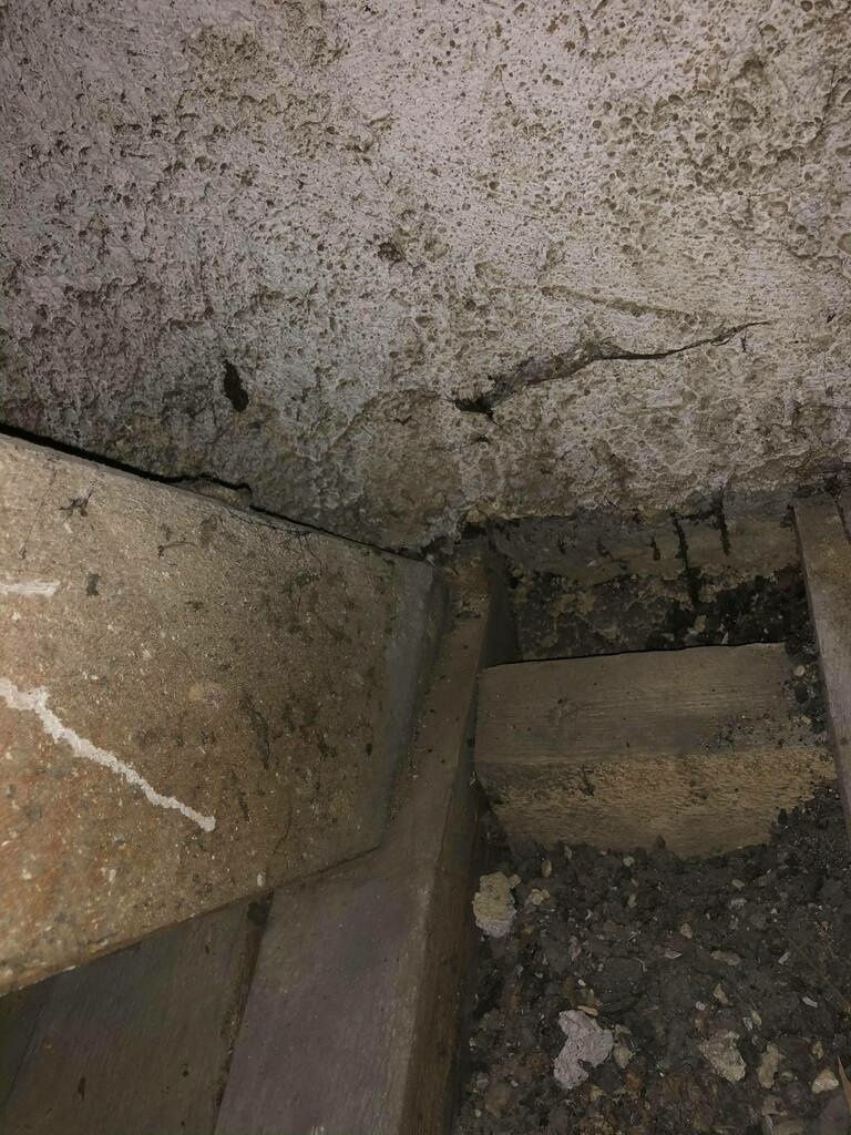

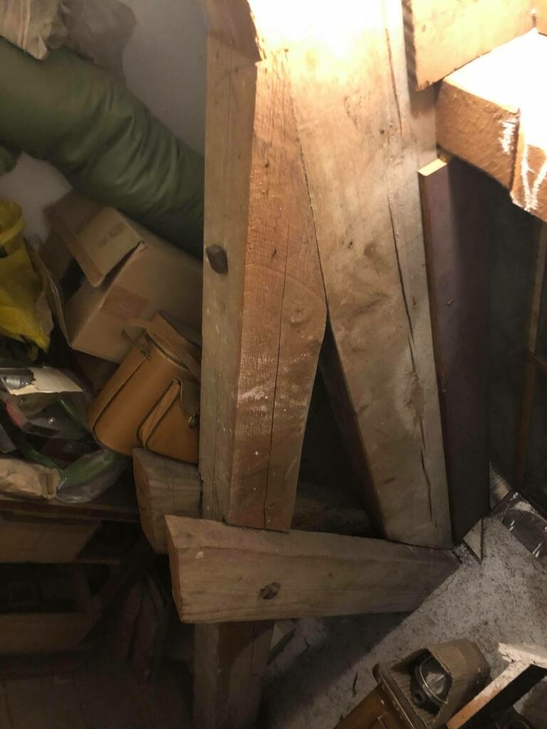

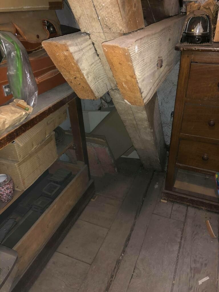

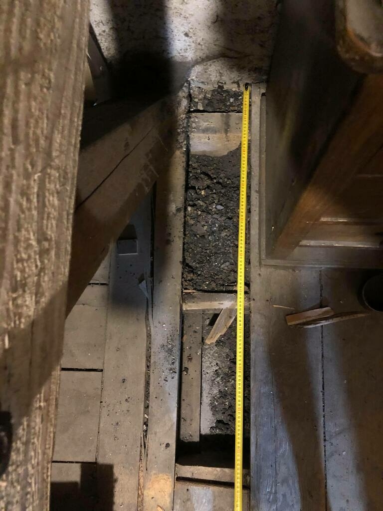

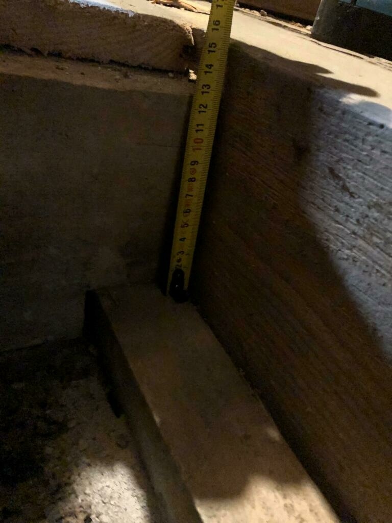

Je suis à la recherche d'informations sur la façon dont est construit le plancher de mes combles aménagées avant de commencer la rénovation de cette maison ~1920.
J'ai compris posséder une charpente à double entraits, que les entraits ne sont pas censés être porteurs. Mais le peu que j'ai réussi à ouvrir pour sonder le plancher, je trouve des ?bastaings? avec une encoche posés sur une autre pièce de bois en parallèle de l'entrait.
J'ai lu sur l'article que au delà de 5m il faut prévoir un appui mais je n'ai aucun porteur au rdc aujourd'hui. On retrouve deux entraits dans la longueur, je ne sais pas si cela change quelque chose à la répartition des charges ?
Mon plancher est-il viable ? "auto-portant" ?
Cet assemblage semble porter beaucoup de poids aujourd'hui, les espaces entre les bastaings sont remplis de mâchefer, les cloisons de l'étage sont en mâchefer et les pièces sont relativement chargées en matériel et meubles anciens. Les cloisons du rdc sont aussi en mâchefer, peut-être que le plancher a fini par reposer dessus d'une certaines façon ?

Bonjour: Pas évident de tout comprendre manque photo ferme.
A mon avis il n'y as qu'une entrait (qu'on ne voit pas)et certainement
une ferme sur brochet et la poutre en photo serait porteuse du plancher
mais s'assurer de sa solidité en enlevant toute les cloisons.
Renforcer au besoin ces deux poutres.Bon travaux A++

Je trouve en effet un entrait retroussé, mais les jambes de force semblent bien posées sur ce que je crois être un entrait.
J'ai fait des photos supplémentaires sur le post principal si cela peut vous aider à comprendre la ferme.

Bonjour:Les nouvelles photo ne m'amènent pas a comprendre.
Ce qui me parait certain c'est que les jambes de force reposent
sur la poutre du plancher qui n'est pas une entrait.
Pour tout comprendre il faut se lancer dans la démolition de
l'étage pour soulager le plancher(peut etre découvrir un tirant
qui soulage le plancher???)Bon W-E A++
