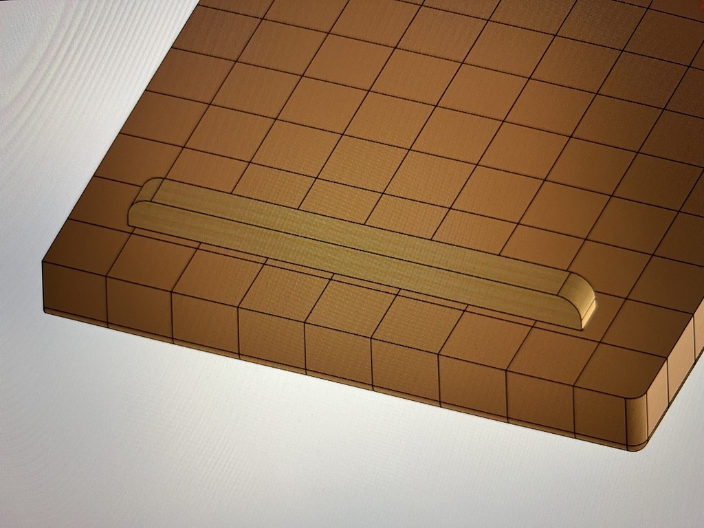

Salut les boiseux,
Je me demande si je risque des problèmes en vissant cette latte sous une planche en bois de bout.
Je voudrais eviter si possible de faire des trous oblongs.
A votre avis c'est risqué ?

Merci etiennedesthuilliers. Oui je suis conscient qu'il y a un risque j'essaye de le mesurer pour prendre la bonne décision technico-économique. Je me dit, naïvement peut-être, que dans le sens tangeanciel la dilation etant faible celle-ci aurait pu etre absorbée par la flexion des vis.

Oui c’est risqué. Ça veut pas dire que les ennuis vont arriver mais ils risquent fortement d’arriver.
Déjà au moment de visser, il faudrait pré-percer à minima au diamètre de l’âme de la vis et sur toute sa longueur.
Ensuite des trous oblongues seraient plus prudents, si tu bouchonne ce sera invisible.
Tu peux également percer plus gros et non oblongue.

Merci Oak ! Je suis conscient du risque j'essaye de le mesurer en me disant que dans ce sens le bois travaille moins. Je n'avais pas pensé a bouchonner. Ça peut etre une bonne solution esthétique
