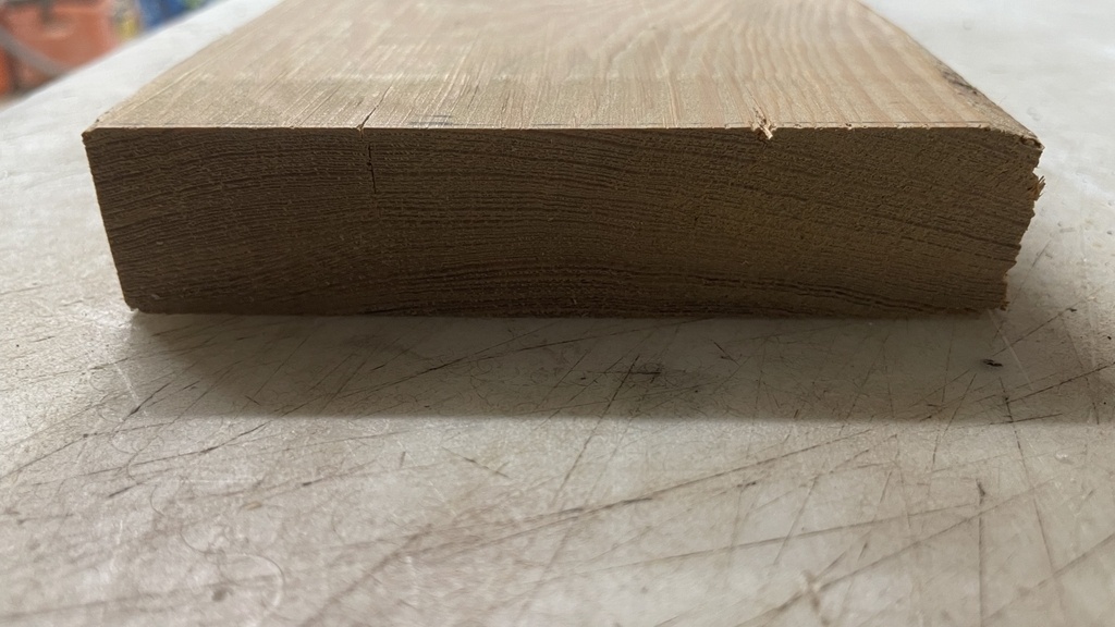

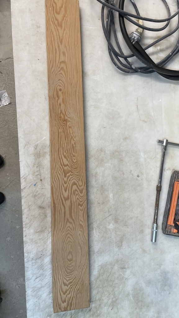

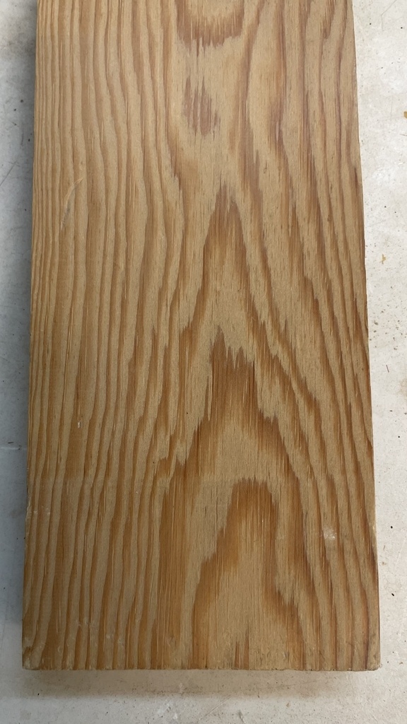

Le mot orientation m’a fait penser à sens et je vois trop souvent des panneaux mal orientés et positionnés ,sur la première photo le veinage du bois fait un dessin de flamme , la pointe de cette flamme toujours vers le haut (juste pour l’esthétique)
Par contre la photo de la planche entière, pas facile de lui donner un sens haut /bas

Elle est magnifique cette planche, dans son ensemble. Mais j'y lis (à l'aide des pap d'ara et bonbonveronbi) qu'elle vient d'une partie de l'arbre où ont poussé des branches (au moins 3 ou 4?) et donc qu'elle serait possiblement assez nerveuse, à éviter pour un emploi structurel.
Mais à l'horizontal, pour une moulure ou une plinthe par exemple, ça pourrait être ravissant ?
