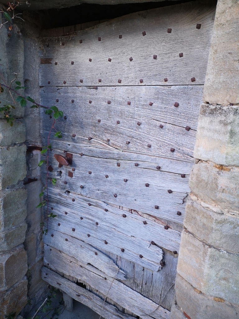

Novice, je me lance dans la reproduction d'une porte qui est a priori antérieure au XVIIe.
La demande est une reproduction à l'identique.
La voici :

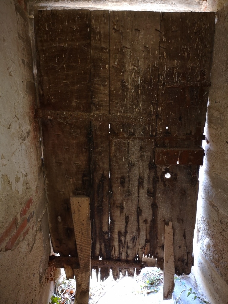

Comme vous le voyez, les lames sont croisées, horizontales devant et verticales derrière.
Elles font environ 28cm de large pour une épaisseur d'environ 22mm, et sont assemblées par presque 150 clous forgés repliés derrière.
Si je reproduis le même système, et sachant que le bâtiment va être isolé et chauffé pour la première fois, je crains que les différences de température ne voilent la porte, qu'en pensez vous ? Que faire pour éviter cela ?
Avez vous d'autres recommandations pour m'éviter un raté majeur ?
Merci de vos avis !

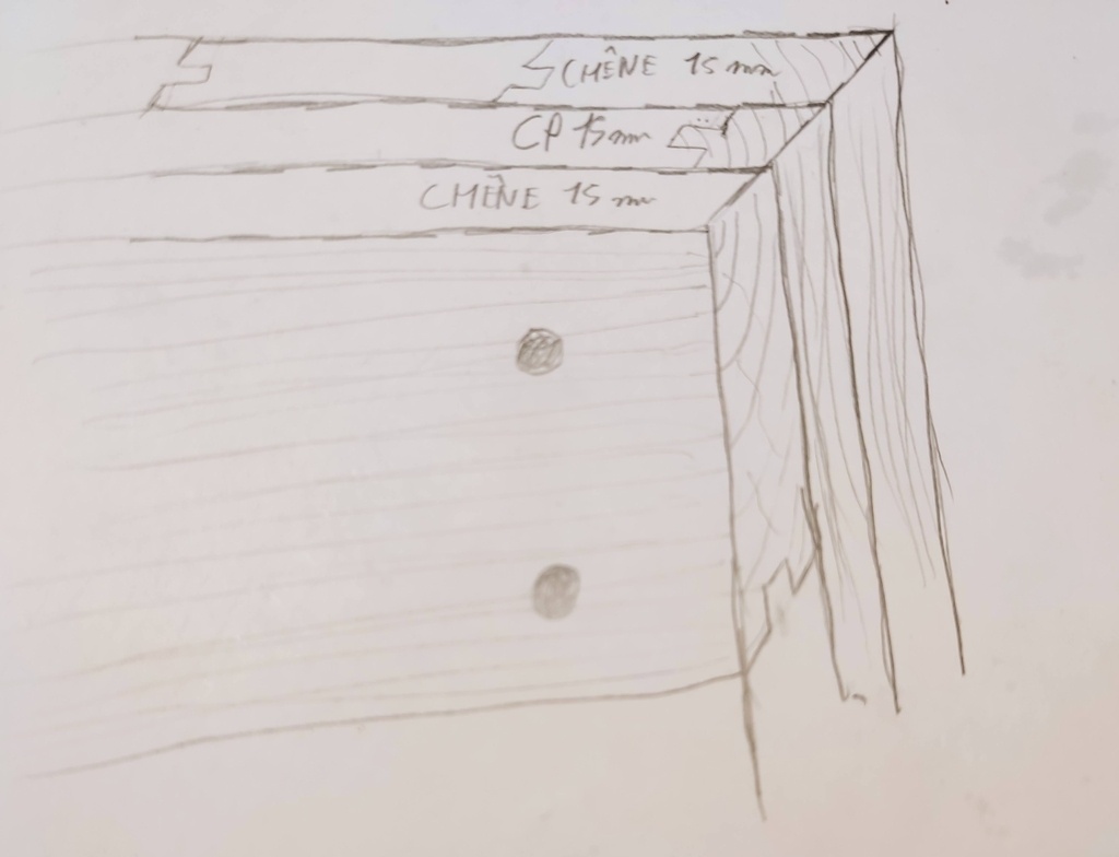

j'ai fabriquer une porte sur ton modèle il y a 15ans pour un copain, pour une maison en pan de bois isolée, les lames horizontales et verticales de 15 mm d’épaisseur prennent en sandwich un contreplaqué de 15mm alésé en chêne. le tout est assemblé avec les clous forgés repliés, pas de colle. je ne me rappelle plus si j'ai mis une plinthe ou un jet d'eau en doucine engravé. elle est férée avec des pentures viellies sur un bâti en chêne avec avec un joints d'étanchéité, barre de seuil en alu et serrure 3 points en applique, elle est toujours en place et fonctionne parfaitement
