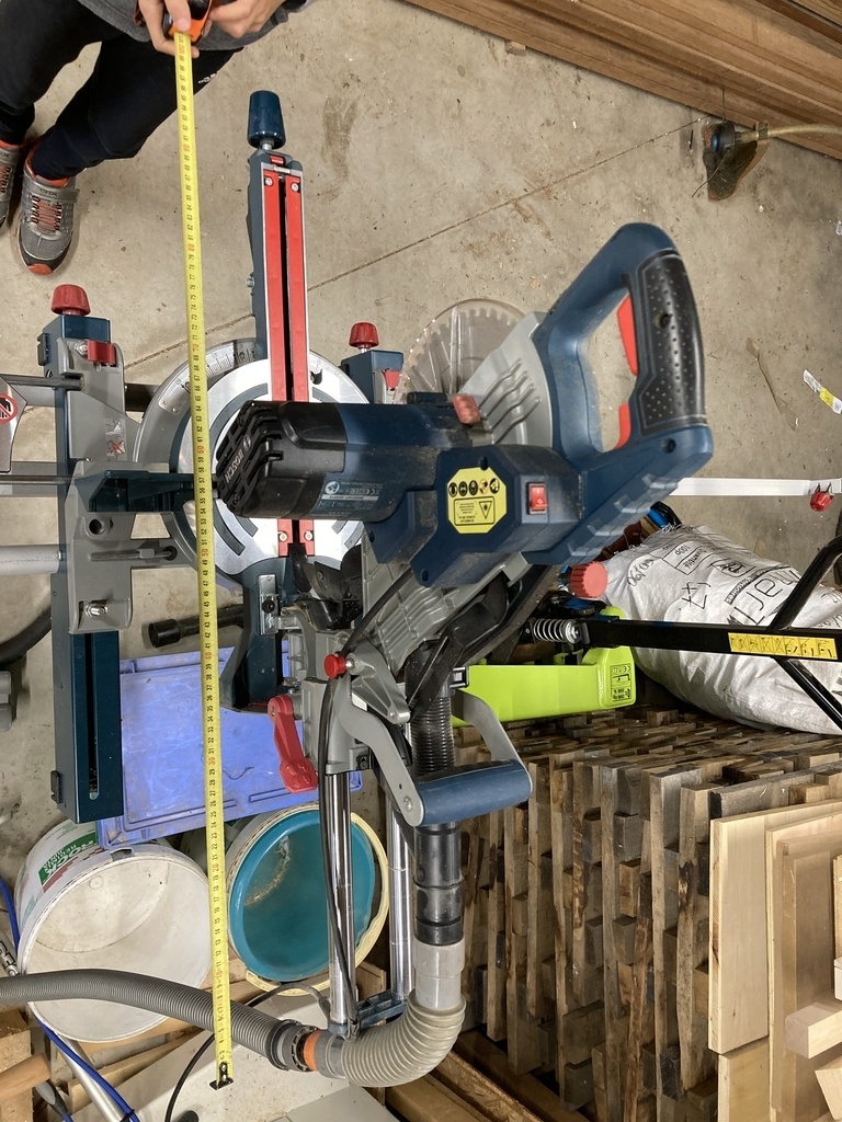

Comme Eric 25 j'ai une Gcm8 mais SDE.
J'ai 54 Cm entre le guide perpendiculair et l'arrière des glissières yc le cable qui y est attaché et 51 Cm vers l'avant. Il faut donc compter un 55cm mini
Eric25

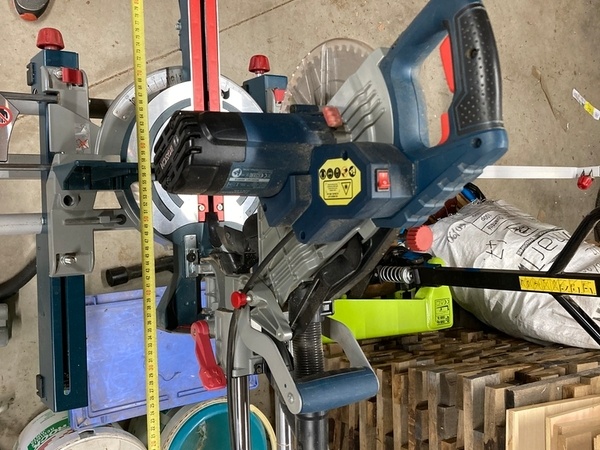

Alors moi c’est la GCM 8 SJL, Entre le bout de la poignée et le tuyau d’aspi il y a 1m…
Il y a 55 a 60cm de nécessaire depuis le guide perpendiculaire.

Super ta photo, c'est pile ce qu'il me fallait.
Elle est super profonde en fait, résultat je me demande si c'est le meilleur modèle pour mettre en fixe sur un plan de travail de 80cm…
Ou alors peut-être qu'en la tournant à 45° quand je m'en sers pas, histoire que la poignée avant dépasse moins du plan de travail ?
