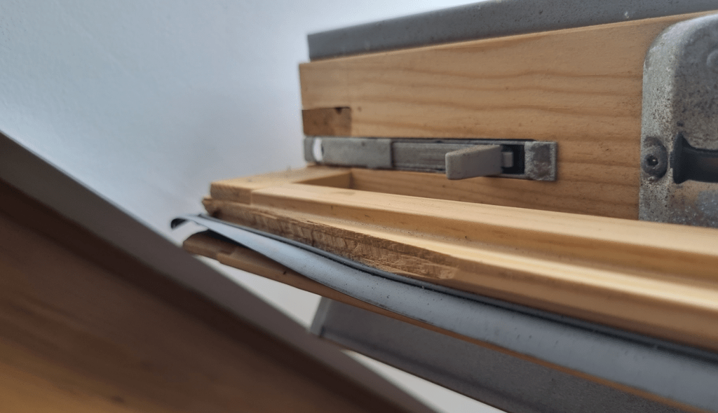

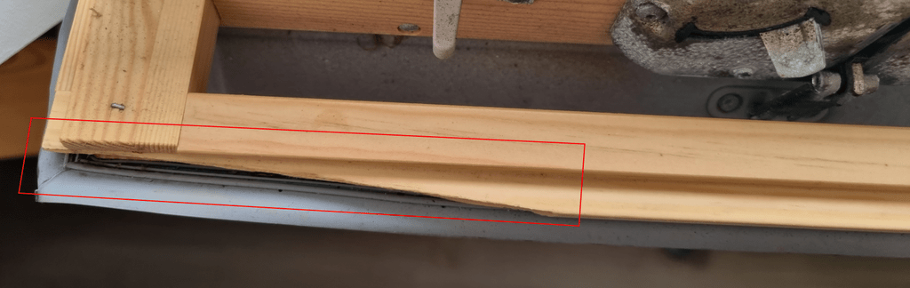

Bonjour a tous,
j'ai un Velux qui a sure une bonne quinzaine de cm une partie du bois qui est completement casse. J'ai eu des problemes l'hiver dernier parceque cette partie du bois est supposee maintenir le joint en position et comme vous pouvez le voir sur les photos suivantes, le joint n'ayant pas de quoi s'appuyer au bout, il se tord completement et laisse passer l'air.
J'aimerais donc reparer cette partie mais je n'ai absolument aucune idee de comment faire ca proprement. En fait si, la seule idee que j'ai eu c'est d'utiliser de la pate a bois que je mettrais de maniere assez vague a cet endroit pour ensuite la tailler tout du long avec un ciseaux a bois. Mais je ne pense pas que la pate a bois soit un choix judicieux ni en termes de solidite ni pour resister aux changements de temperatures, humidite etc.
Idealement il me faudrait un capteur LIDAR pour refaire en 3D tout le bord, completer ce qui manque et l'imprimer en 3D puis le coller. Mais je n'ai ni capteur LIDAR, ni imprimante 3D 🤣!
Quelqu'un aurait-il des pistes? Merci

Plutôt que de se prendre la tête je taillerai la partie cassée au ras de la partie plus épaisse et je taillerai un bel angle droit avec la partie qui reste de manière à pouvoir rapporter un tasseau rectangulaire avec à priori vu les photo un petit chanfrein du côté du joint.
Bien collé avec éventuellement quelques vis pour le maintien en pression pendant le collage.

Avec simplement un rabot, en faisant attention à ne pas abîmer le joint ni d'attaquer le fond de la feuillure, j'applanis la partie fendue, puis je taille une pièce qui va remplacer la partie fendue et je la colle (vinylique d4). Le collage doit être parfait et donc les surfaces à encoller aussi, d'où l'utilisation du rabot.
Si vous avez gardé la partie qui est tombée c'est encore plus facile.

As tu la possibilité de déposer la partie cassée pour la travailler sur un établi ?
mx92
Pas vraiment. Il faudrait que je demonte la fenetre et je prefere eviter si possible. Si vraiment je vois que ca devient un cauchemard j'y songerai mais pour l'instant je vais envisager en premier les solutions qui ne necessitent pas de demontage.
dBPs
Sinon un petit coup d'affeureuse ou defonceuse avec une fraise à copier, en protégeant le joint. Un tasseau sapin préalablement travaille, quelques tourbillons, et collage.
