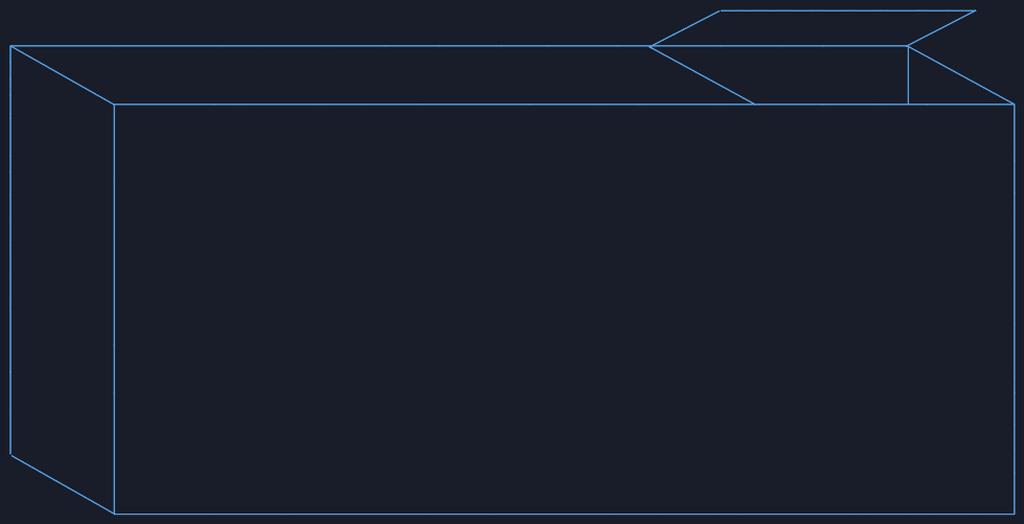

Je suis en train de créer un meuble qui sera collé à un mur.
Le problème que j'ai est le suivant: La planche du haut sera divisée en 2 et une des parties sera fixe (aucun problème) tandis que l'autre devra se lever pour donner accès à une case pour du petit rangement.
Je souhaite vraiment avoir la planche du haut collée au mur mais comme vous vous en doutez, avec une épaisseur de 2 cm, en l'ouvrant comme sur le schéma au-dessus l'angle va forcément frotter le mur. En tout cas, avec des charnières "traditionnelles".
Connaîtriez-vous des charnières qui me permettraient d'avoir un petit déportement à l'ouverture de telle sorte que ça ne frotte pas contre le mur?
Je pense que ce qui s'en rapproche le plus ce sont des charnières de ce type. Mais je ne suis pas non plus 100% sûr qu'elles permettent de faire ce que je veux pour être sûr de ne pas toucher le mur.
Auriez-vous des conseils? Merci!

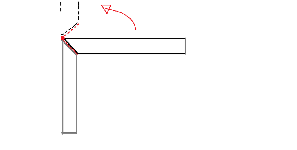

Sinon une charnière piano avec son point pivot au niveau de l'arête qui touche le mur, avec le chant arrière de la porte à 45° ?
mx92
Salut, charnière piano je suis. Par contre pour le reste je n'ai pas compris désolé. Peux tu peut être me faire un petit schéma ? Pour celui au dessus j'ai utilisé Excalidraw, rien besoin d'installer (en ligne) et c'est très simple d'utilisation. Pas d'inscription ni rien. Ou un photo sur une feuille papier peut importe. Ça m'intéresse beaucoup mais je n'ai pas suivi. Merci !
artiste : Kamwei Fong
J'avais pas vu ton message.
Quelque chose comme ça (vue de profil image jointe). On voit l'arrondi de la charnière piano mais ça ne devrait pas se déporter contre le mur.
