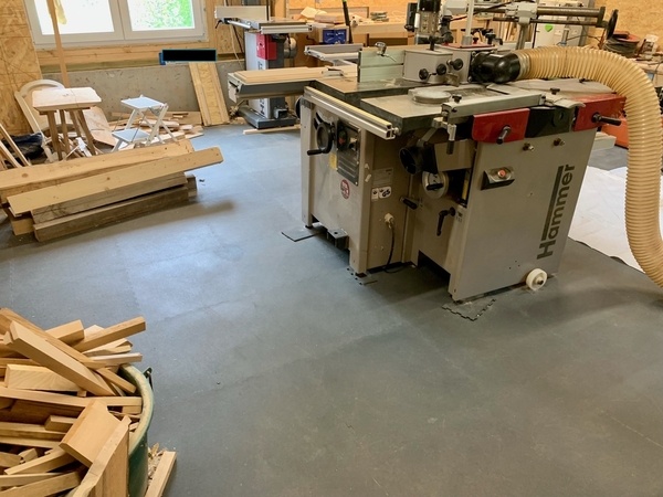

Pour mon atelier, j'ai mis au sol des dalles en PVC recyclé. C'est utilisé dans les locaux techniques, garages, ... ça résiste bien au poinçonnage des pieds de machines. Si elles sont lourdes, on met une chute sous chaque pied.
Le prix est raisonnable, c'est vraiment facile à balayer et les chutes sont amorties.
Évidemment, ça ne répond pas à la demande spécifique de la fatigue, à laquelle je n'avais pas pensé :) mais c'est agréable et pratique, et ça répond plutôt bien aux autres points.

Il n’y a pas besoin de bords. Les dalles se coupent à la scie circulaire.

Bien sûr. Il en existe sûrement d’autres, mais j’avais fait un petit tour du marché avant de me décider. Les dalles que j’ai installées se trouvent sur gextile.com/
J’ai choisi du PVC recyclé, les moins chères. Elles sont vraiment très bien.

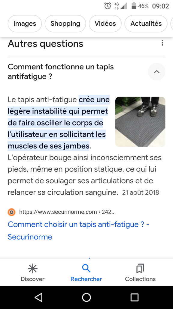

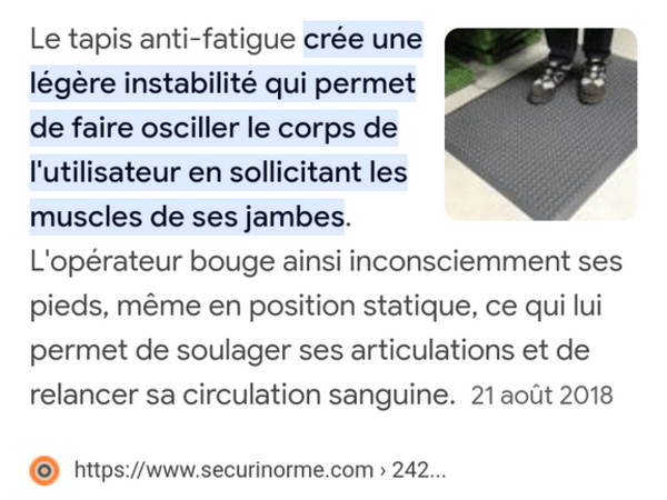

Je ne connaissais pas ces tapis et du coup sur ta ref ils ne disent pas comment ça agit.
Ma première impression (comme pour beaucoup d'inventions modernes faite pour palier un problème alors que souvent il faut enlever le problème), me faisait dire que ça sert à rien mais en cherchant (voir l'image), effectivement le problème serait le sol ! Le carrelage. Donc là tu ne peux pas l'enlever. Le carrelage est trop dur pour nos corps et le carrelage est trop froid pour nos corps. Le carrelage c'est vraiment de la m.... et ça n'aurait pas dû être inventé (c'est froid et ça raisonne, du coup on met ça dans la salle de bain où on est nu et dans les toilettes où on veut être discret !!!! 🤔😖 bref c'était un discours du CCC comité contre les chats le carrelage !!!).
Dans ce cas là le tapis trouve son utilité.
Par contre niveau poussière et copeaux ça risque de pas génial à entretenir (j'ai pas l'impression qu'on puisse balayer facilement dessus et les copeaux du travail à la main c'est pas génial à l'aspirateur.
