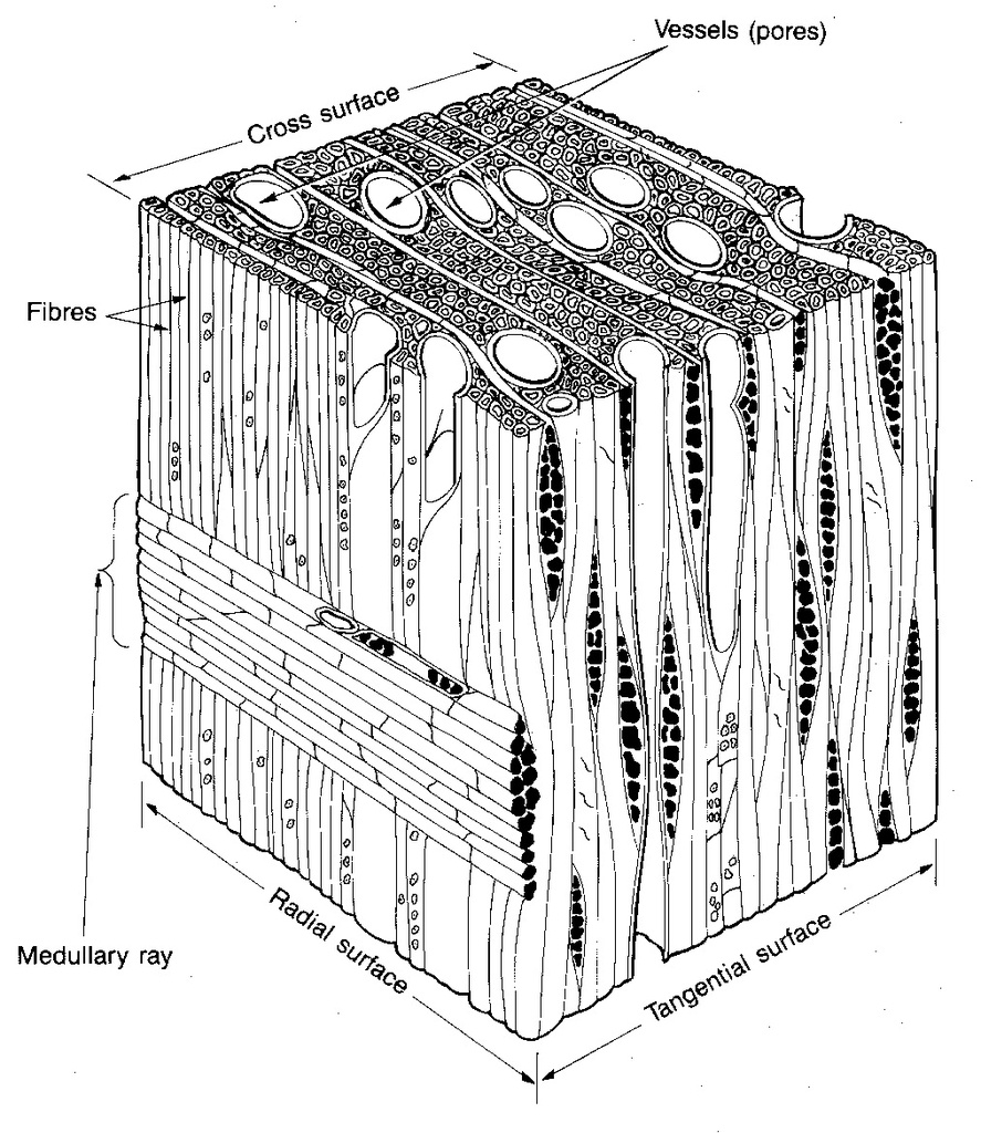

Pour compléter Bonbonveronbi le bois est un matériau anisotrope. La vision des pailles verticales est trop simpliste dans ce cas. Voici une représentation schématique de la structure du bois :
Les rayons médullaires vont avoir également un rôle.

La représentation schématique est assez éclairante, si je ne m'abuse...
On part du principe que les fibres (considérées comme des pailles) se contractent ou se dilatent davantage dans leur sens radial que longitudinal.
Dans le bois, on remarque que les structures dans les directions radiale et tangentielle sont différentes :
  • si on se déplace (le long d'une droite) dans la direction tangentielle, on ne croisera les fibres que dans leurs directions radiales. Dans cette direction, le bois se rétracte / dilate comme les fibres le feraient dans leurs directions radiales.
  • si on se déplace (toujours le long d'une droite) dans la direction radiale, alors on croisera le plus souvent des fibres dans leurs directions radiales, mais aussi des fibres dans leurs directions longitudinales. Dans cette direction, le bois se contracte / dilate à un niveau intermédiaire entre ce que feraient les fibres dans leurs directions radiales ou longitudinales.
La contraction / dilatation (ou plus simplement "le retrait" du bois) est donc plus faible dans la direction radiale que longitudinale.
CQFD 😉
Je mets l'image en direct au cas où le lien disparaitrait un jour...

Merci Bonbonveronbi pour cette explication (on ne peut hélas choisir qu'une seule "meilleure réponse", j'ai choisi celle avec l'image).
