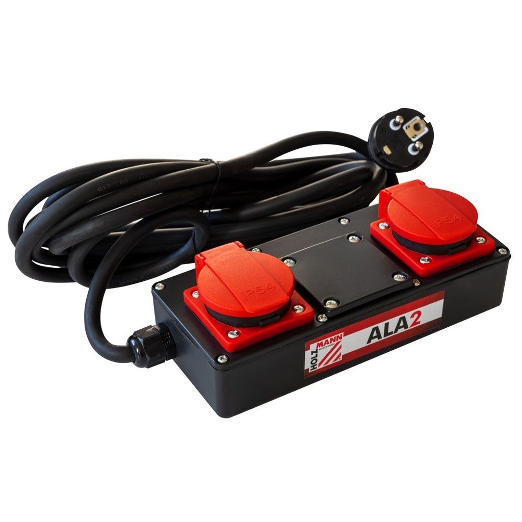

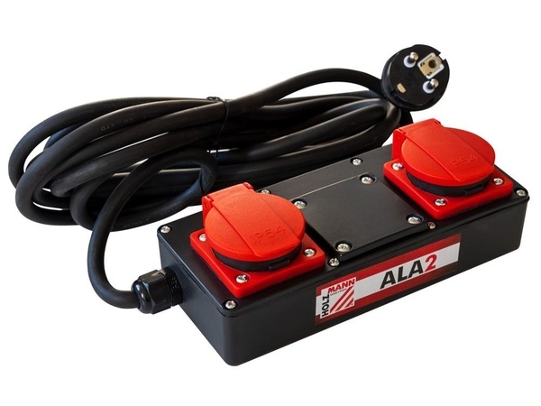

Salut, avec mes modules Kemo j'ai un interrupteur 3 positions qui me permet de déclencher l'aspiration seule
Edouard33
l aspi Karcher a aussi 3 positions : marche normale , arrêt et marche déclenchée.

je viens de le réaliser récemment sur ma lurem c260n et mon aspirateur à copeaux leman asp150.
N'étant pas un grand électricien (voir pas du tout) j'ai commencer mes recherche avec ce fameux maître/esclave, jusqu'à que miracle: j'ai trouvé quelque chose de similaire et beaucoup plus simple à réaliser. j'ai nommé le déclencheur automatique monophasé !
outillage2000....de-tension.html
j'ai simplement mis mon aspiration en direct (supprimer le bouton on/off), changer la vielle fiche du combiné par une nouvelle (elle était un peu déformer) et le tour est jouer! Cela fonctionne merveilleusement bien. Quand j'éteins la machine, l'aspiration s'arrête 4-5 seconde après, enfin bref un confort incroyable !

cela existe tout fait par exemple :
audiophonics.f...nt-p-10630.html
désolé il semble que le produit soit interrompu
