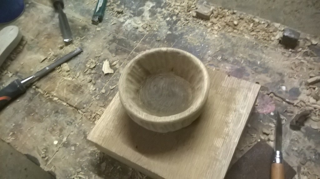

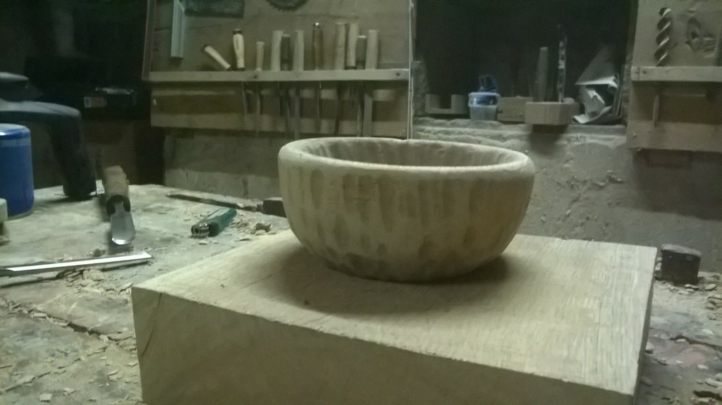

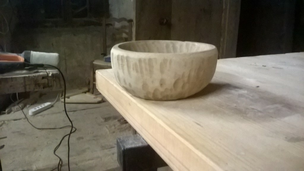

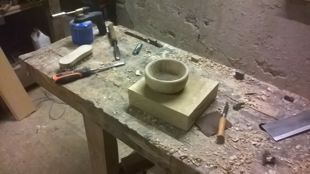

Je viens de sculpter un bol dans un vieux morceau de bois qui traînait dans mon atelier.
Je pense que ce doit être du tilleul mais je n'en suis pas sûr...
Bien évidemment ce n'est pas du bois de bout...
J'aimerai pour lui donner plus de cacher en le brûlant. Le seul problème c'est que que quand j'ai commencé à le brûler, le bois a commencé à ce fendre. Donc je ne sais pas si quelqu'un aurait une solution ?
Peut-être augmenter l'humidité du bois?
Peut-être augmenter la température du bois plus lentement ? Surtout que je pense qu'il ne fait pas très chaud dans l'atelier.
Bon à la base ce devait juste être un petit bricolage pour m'amuser, acquérir un peu d'expérience. Mais bon on fini par s'y attacher à notre bout de bois avec le temps que l'on n'y passe dessus...
Au pire si il se fend complètement je le recollerai, mais j'aimerais bien éviter...
