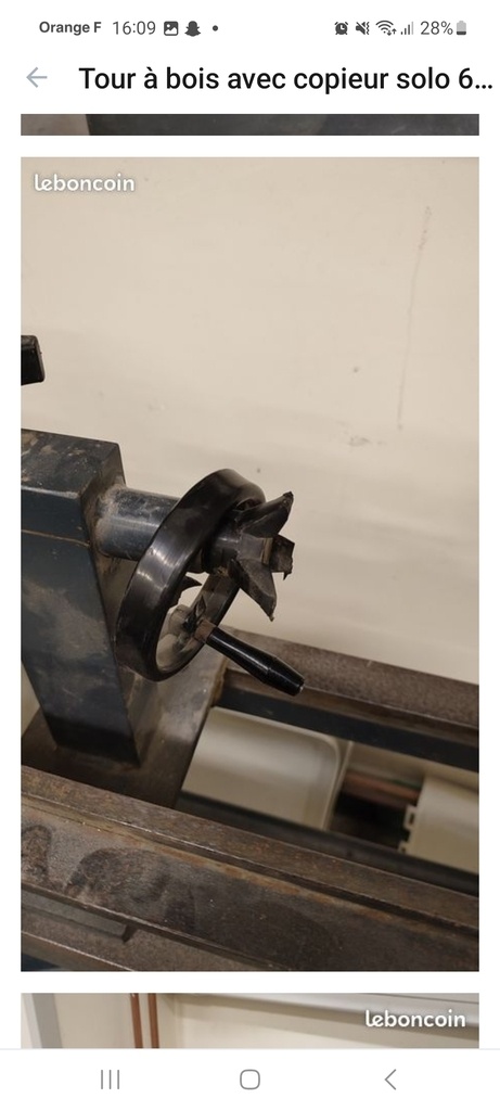

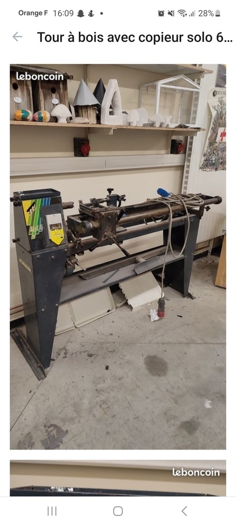

J'ai repéré dans mon coin une Lurem solo 6 avec copieur pour 500€ le bémol elle a une pièce de cassé (voir photo).
Est-ce une bonne bécane ?

JG70
Salut moi perso vu l'état je passe mon chemin
ValsDesign
Salut, oui je pense m'abstenir. Le fait qu'elle a appartenu à une école me fait peur sur son usure.

Pour apprendre, pourquoi pas, bien que c'est quand même pas terrible.
Pour un usage professionnel, pour fabriquer des barreaux de chaise, je pense qu'on peut trouver plus adapté.
Pour un usage amateur/occasionnel, la manivelle de la contre pointe cassée n'est pas très grave.
Pour un usage professionnel il faudrait mieux la remplacer par une contre pointe hydraulique.
Bonnes recherches.
Mickael
ValsDesign
Oui, après je serai pas toujours à l'utiliser.
Ça serait plus de l'occasionnel/professionnel
Je ne sais pas si vous avez vu mon edit du post, mais il appartenait à une école, j'ai peur qu'il soit en mauvaise état?
