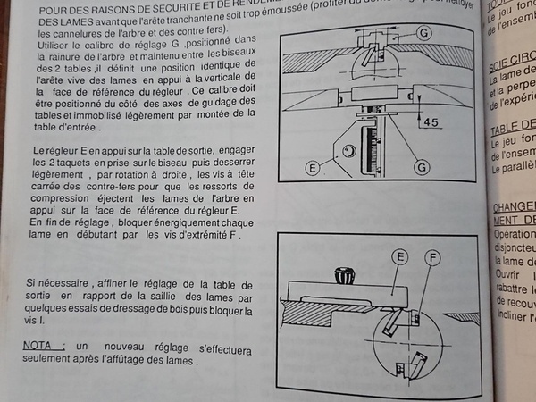

Concernant le bon positionnement des fers :
le calibre de reglage ''G'' sert a positionner le contre fer?
c'est la première etape n'est ce pas?
ensuite on ajuste la position des fers avec le regleur ''E''
sans ces deux outillages y a moyen de s'en sortir?
Auriez vous des astuces et/ou des conseils svp?

le G, bof ! Le E, oui, et je fais légèrement tourner l'arbre pour trouver le point de rebroussement de l'arête du fer, ça va aussi bien que de caler le fer sur le G. Puis je contrôle avec une règle alu sur la table de sortie : en faisant tourner l'arbre, le fer doit déplacer la règle de 3 mm environ, c'est ainsi que j'ai le meilleur dégauchissage.
De toute façon je mets le fer en appui sur l'espèce de queue d'aronde du E, donc je ne vois pas ce que peut apporter la pièce G...

le calibre G sert à caler l'arbre en position (telle que le fil du fer soit tangent aux tables) quand ensuite on règle la hauteur des fers.
Il existe par ailleurs des «positionneurs magnétiques» de différents styles, mais ça, je ne pratique pas ... donc d'autres t’en diront plus sans doute.
