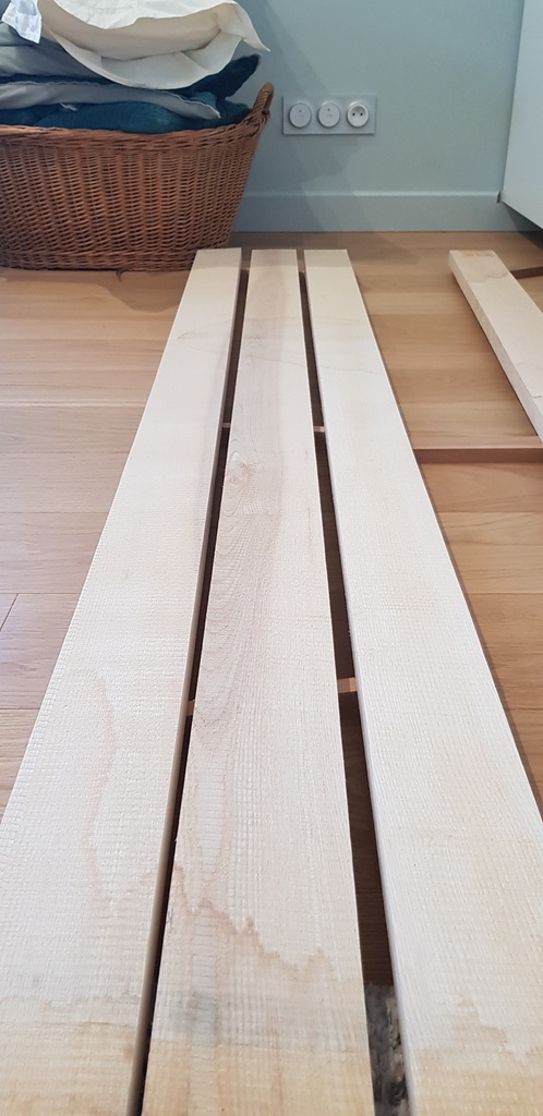

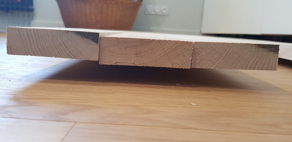

je vous montre ce que j'ai réussi à sortir de ma première planche.
Les 3 pièces de bois sont dans le même sens qu'avant la découpe.
Pour l'ordre de mes découpes :
1- Je coupe au plus près de l'écorce pour avoir mon premier coté droit.
2- Je coupe à 9 cm de mon côté droit.
3- Je coupe de l'autre coté au plus près de l'écorce
4- je coupe à 9 cm de la précédente coupe.
Au final il me reste de quoi faire la partie du milieu. Selon vous c'est utilisable ou ça va me faire vriller le plateau ?

sur les 3 planches photographiées il n'y a pas de cœur. Sur la planche du milieu le cœur était vraisemblablement sur la planche voisine
le cœur est vraiment la partie située au milieu qui est fréquemment gercée, sa taille varie

par contre la ta planche centrale, celle du milieu sur la photo, elle risque de pas mal se voiler. (voir le lien dans la réponse de Jean Galmot )... idéalement il faudrait la refendre, et retourner une des deux moitiés. pour l'esthétique du coup, je refendrais aussi les deux autres, et assemblerai en suivant ceci
NuageViking
C'est une bonne remarque. Mais du coup ça va me faire des lattes de 4 cm de large. Et doubler le nombre de collage nécessaire 😅.

ben statistiquement oui, mais en refendant tu as limité le % de mouvement, tu peux encore augmenter ce % mais le bois c'est vivant, donc a toi de voir quand tu t'arrêtes et surtout la méthode que tu envisages pour fixer ce plateau et le laisser travailler sans le laisser vriller.
ca augmente un peu le travail, mais entre ça et une table cuvette/bombée, pour moi c'est vite décidé. et puis ça n'en rajoute pas tant que ça : l'usinage de ton collage (rainure/lamellos/dominos/plat joint/autre) ne prend que quelques secondes une fois la machine réglée, et elle le sera de toutes façons ; et le serrage du collage ne s'effectue qu'une fois tout pareil. juste 2 surfaces de plus à encoller, une minute de travail. et quelques millilitres de colle. et oui le flammé, c'est parfois du placage, pafois contrebalancé, parfois en rainure dans un cadre, parfois un bois bien sec dans un milieu stable, parfois des problèmes en perspective.
