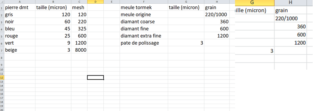

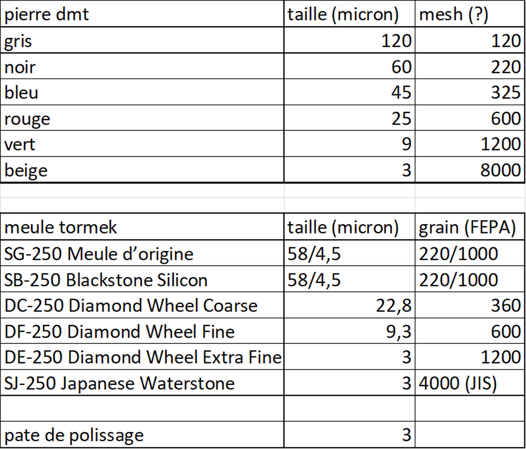

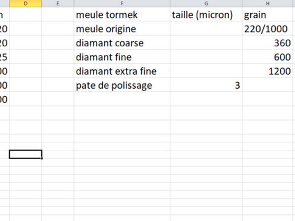

J'ai enfin trouvé les info que je recherchais.
les grain des meules Tormek sont donnés dans la norme FEPA F sauf pour la pierre japonaise qui est en JIS.
source standard Tormek
En utilisant ce tableau de comparaison des standards:
tableau des standards
vous pouvez avoir la version plus complète en pdf en bas de la page.
j'arrive à ceci.
la pierre diamant extra fine a le même grain que la pierre japonaise.
et que la pâte de polissage.
Concernant DMT ils ne suivent aucune norme standard. On ne peux comparer que les valeurs en micron.
