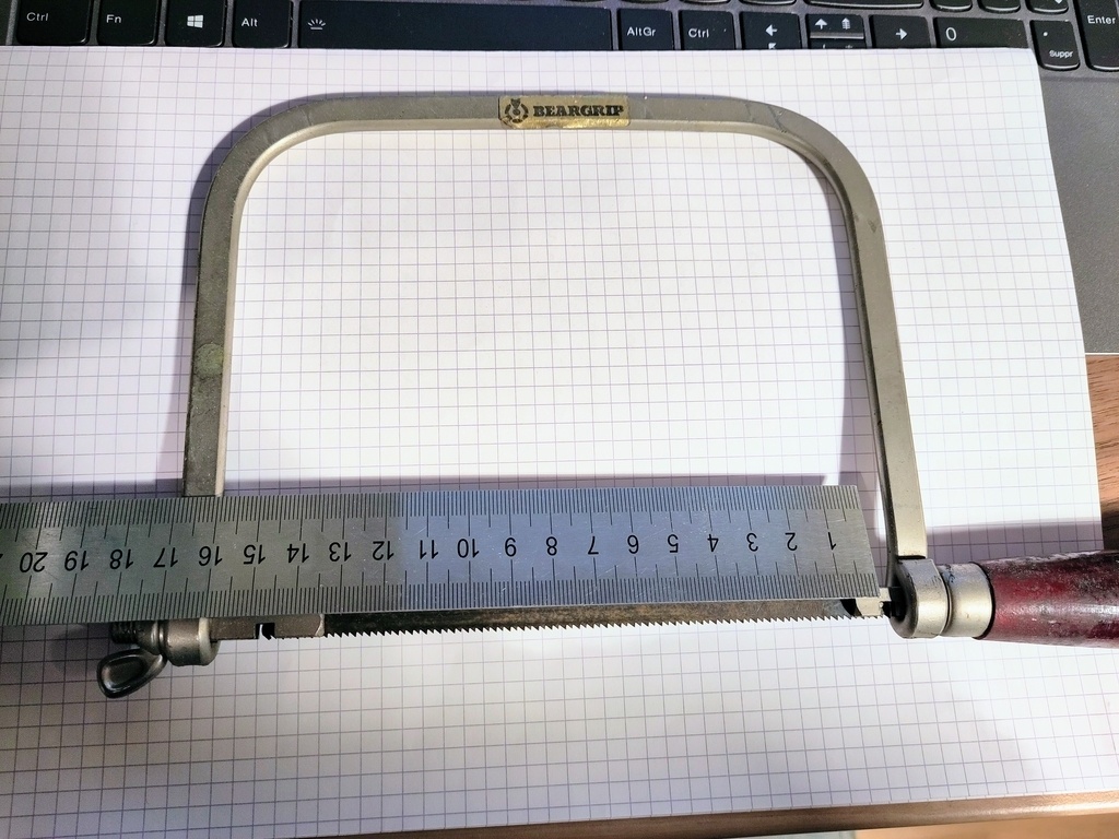

J'ai récupéré une scie à chantourner dont je n'arrive pas à trouver de lame de rechange.
La lame avec laquelle je l'ai eu fait 146mm à l'intérieur des ergots (ou 145 ?) sa longueur totale au delà des ergots fait ~154mm.
Et je n'arrive pas à trouver de lame de la bonne longueur ou en étant sûr que la longueur indiquée est bien celle de l'entraxe entre-ergots et pas la longueur totale...

Voici une photo de la scie :
Sauriez-vous m'indiquer quelle longueur "standard" correspondrait à la scie ? et éventuellement m'indiquer où trouver ces lames ?
Et ce genre de scie permet-elle d'utiliser des lames assez fine ?

Il me semble que vous allez être obligés de vous tourner vers des fournisseurs anglo saxons avec une recherche sur ces termes : «scroll saw blades 6 inches»

J'ai beaucoup cherché et rien trouvé pour l'instant...
Je trouve du 5", du 6"-1/2 mais pas du 6".
(avec ergots, car il y a du 6" sans ergots)
Je me demande si le 6"-1/2 pourrait faire l'affaire en écartant un peu l'armature de la scie.
Actuellement scie serrée à fond sans lame, l'écart est de 160mm.
Hors c'est juste l'écart des ergots d'une lame 6"-1/2 (cf axminstertools...th-pkt-6-502329 )
D'ailleurs je crois qu'il vaut mieux chercher "coping saw" même si ça ne change pas beaucoup les résultats...
J'ai envoyé un mail au support d'axminster à tout hasard...
