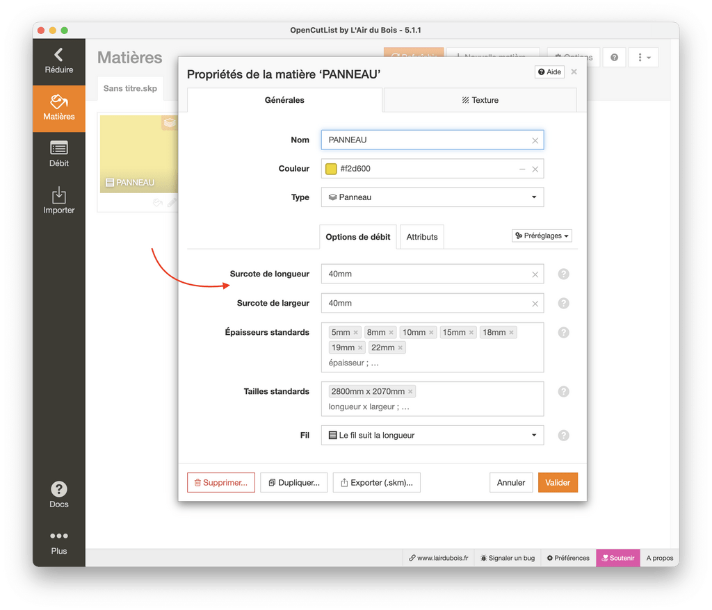

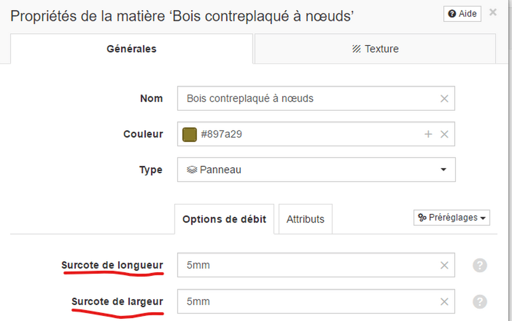

Il est déjà possible d'ajouter une surcote de longueur et de largeur sur chaque matière.
Sur les matières de type "panneaux" la surcote est par défaut à 0.
Sur les matières "bois massif" les surcotes ne sont pas à zéro (pour anticiper le corroyage).
En pièce jointe un exemple avec 5mm de surcote.

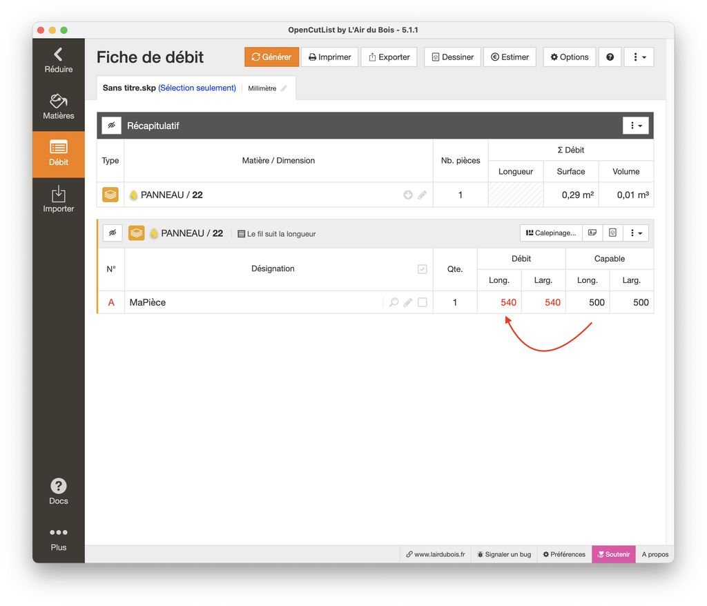

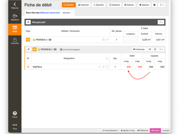

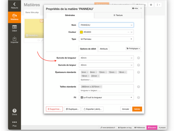

Oui, c'est tout à fait possible.
Pour ça, il te suffit de configurer des surcotes dans les propriétés de ta matière panneau.
Et ainsi tu auras une colonne Débit qui ajoutera la surcote à la dimension Capable.
