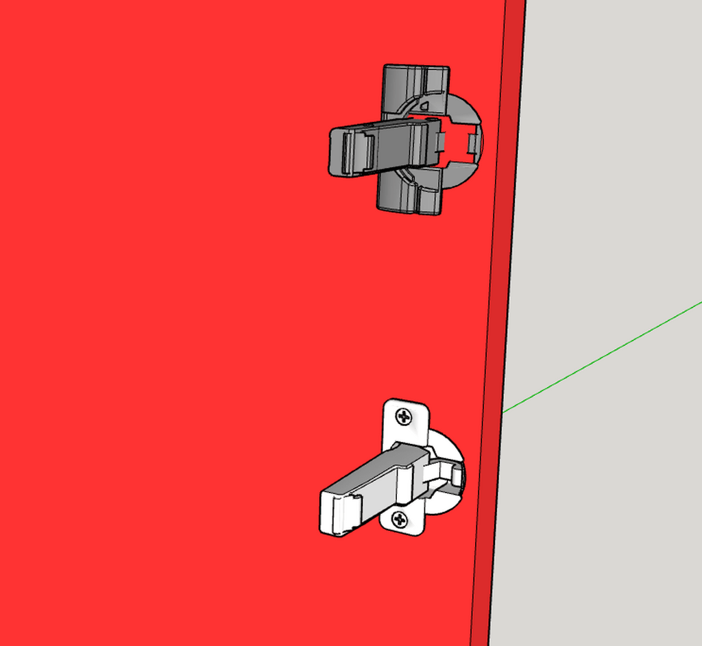

Depuis peu, j'essaie d'utiliser OCL avec VMS (pour la quincaillerie).
J'ai trouvé comment ajouter des charnières dans la bibliothèque de VMS, mais je ne comprends pas pourquoi elles ne percent pas mes portes, alors que celles de la bibliothèque de base y parviennent !
Quelqu'un saurait comment faire ?
Merci pour vos réponses !
Foxnwood
Vous avez peut-être trouvé la solution depuis lors.
Lors de la conception de la pièce, avez-vous créé le "négatif" du trou de 35mm ? Il me semble qu'il faut le concevoir également.
VOici une vidéo que j'ai vue il y a quelques temps qui décrit la procédure pour un taquet: youtu.be/05inR...16HZ0&t=266
En espérant que cela puisse vous aider ou quelqu'un d'autre qui tombe sur le fil.
