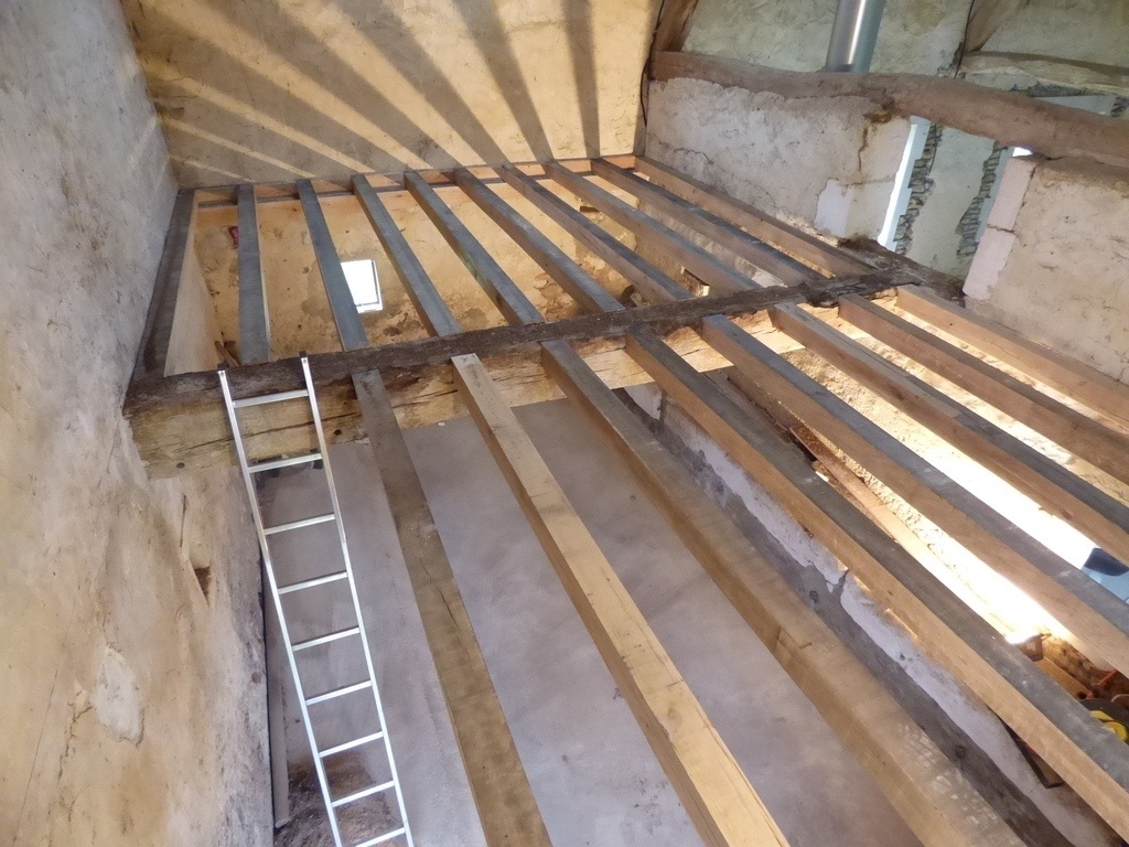

Nouveau sur ce superbe site je sollicite votre ingéniosité concernant le solivage de ma future maison que je souhaite réaliser en vieux bois.
Celui-ci sera en 2 parties avec une grosse porteuse entre les 2 rangées.
Un peu comme sur cette photo prise sur ce site.
Je vous passe ses dimensions et les sections car elles seront probablement très inégales et pas forcément droites mais c'est ce que je recherche!
Ma question est la suivante:
Sachant que certaines solives auront probablement de la flèche et qu'il est a priori indispensable de garder la solive dans le sens où elle a déjà travaillé, quelles solutions auriez-vous pour ne pas avoir à mettre de cales disgracieuses entre la sous-face et les solives?
Avec un dernier paramètre c'est que je ne peux a priori pas trop les retailler pour cause de section minimale à conserver.
Enfin, si astuce il n'y a pas, quelle pourrait être la solution pour que ces cales soient esthétiques ?
Merci d'avance pour vos réponses!

Bonjour Colas05 que souhaites tu mètre par dessus tes solives?
Pour éviter les callages (que je n'aime pas non plus) tu peux réaliser ton plancher en deux couches: une pour l'esthétique du dessous qui suit les solives genre petit bardeau en planche. Puis une couche d'isolant avec lambourdes ou bille d argiles et ton plancher.

Salut merci de ta réponse!
J'ai prévu de réaliser le complexe de plancher comme tu l'a décrit sauf que je pensais tout mettre de niveau d'entrée de jeu!
Merci de ton conseil! Il ne me reste plus qu'à en trouver avec une flèche tolérable!
il ni a pas d inconvénient a les retourner
ce n est pas parce que le bois à flué qui a perdu de la résistance on met toujours le rond dessus
etienne desthuilliers le charpentier qui fait le gros dos

J'avais lu ça quelques part qu'il ne fallait pas inverser pour que le bois ayant travaillé en compression ne travaille pas en traction et inversement.
Pour le rond au dessus pareil je pensais que ça ne se fesait que pour des bois n'ayant pas deja travaillé?
En tout cas merci de ces informations!

Moi je suis plutôt de l'avis de Colas05 dans ce cas là. Le risque de mètre le rond en haut serait qu'il revient en partie et ce au moment de la contrainte, c'est à dire pendant l'aménagement de l'étage (apres avoir réglé le plancher de niveau) et par la suite avoir des problèmes sur l'aménagement de l'étage. En sachant que dans tout les cas c'est un plancher bois et ça "bouge" en fonction des saison, de l'humidité, des contrainte.
Pour les chevrons et panne au contraire on met le rond en haut pour que lorsque l'on couvre ils revient plan par rapport à la toiture.

En Charpente Bois, traditionnel ou pas, on met toujours le 'Raide Dessus'.
Quand on veut récupére des Pièces Pièces Horizontales porteuses, on dégarnit aux Appuis, on les retourne pour mettre le Raide dessus (Avec reglages si besoin et selon), on refait les garnissage aux Appuis.
Attention, à bien vérifier avant la qualité du Bois aux Appuis, car souvent il y a des problèmes de 'Qualité' avec le Temps.....
On garde généralement le bois flué en réemplois ! (sauf pour ferme de charpente assemblée)
ex quand on démonte un plafond a la française, on le remonte en l'état !
pour des solives c'est pareil, cela travaille moins, et c'est plus facile de caler un lambourdage .
vus de dessous c'est aussi plus esthétique, et un architecte des bâtiments historique fera poser toujours dans ce sens .
autre chose, si il y a des clous de plancher, ils se trouvent alors apparent et les faces plancher sont souvent de couleurs différentes et "mitraillées" .
j'ai appris comme cela !

pou l'esthétique, tu pose placo ou autre comme un plancher, puis tu cloue un 80/27 a plat, et tu cales tes lambourdes dessus . voir photo habillage escalier) attention a la réservation à la pose des solives

Pourquoi garde t on le bois fluer de solivage mais pas des ferme?
car on fait "la bulle" ,toujours le bombé au dessus et contre venté !
Pour l’esthetique, il faudrait à mon sens un calage continu (et d’épaisseur variable..) posé dans le sens de la poutre un peu dans l’idee de l’arase sur un mur en parpaings. Ou de la bourre (ficelle,…) pour cacher tes cales.
