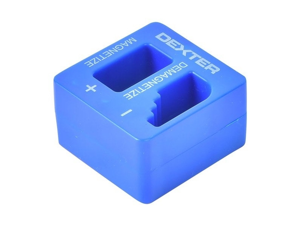

Slt, pour démagnétiser perso j'utilise ça:
weldom.fr/prod...-dexter-5581745
l aimantation est désagréable a l affutage je l ai constater sur des barres qui on été rectifiées du fait de la fixation sur plateaux magnétiques
il vous reste a démagnétiser

ou sinon tu acheté un dé-magnétiseur beaucoup moins chère et a chaque aiguisage tu passe un coup avant (très utile pour les tourne vis de temps en temps j'ai besoin qu'il aimante mais parfois il faut pas a cause de limaille dans le coin qui se fou sur la pointe)
et puis tu pourra voir si ca change quelque chose avec ou sans magnétisme 😉
