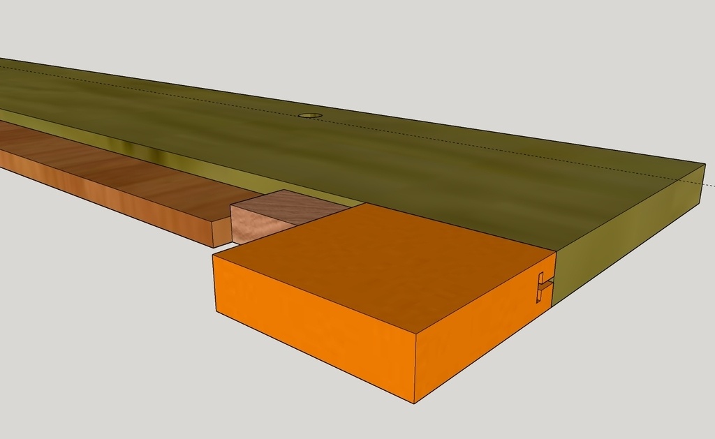

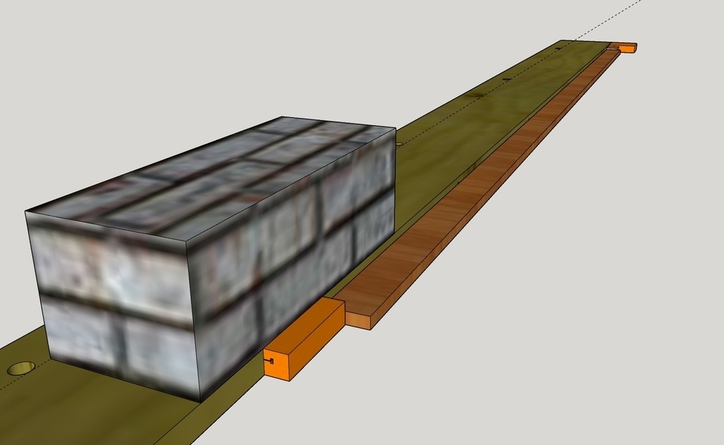

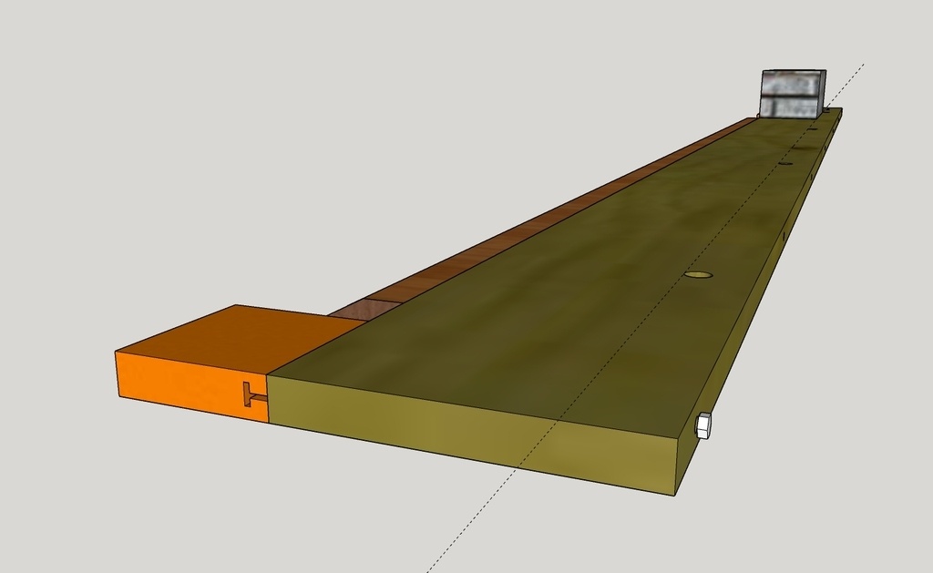

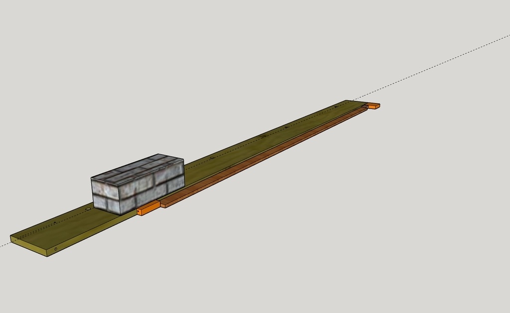

Bon, j’ai imaginé un gabarit (mon tout premier). Voici en photos.
  • La pièce verte est le support du rail de guidage.
  • Les deux pièces vertes, avec rail en T, permettent d’immobiliser le tasseau avec des griffes (des petites pointes plantées dans le bois de bout).
  • La pièce en bois clair est une pièce martyr.
  • Le tasseau en bois foncé est la pièce à usiner.
  • Les briques représentent la scie plongeante.
Les trous sur le dessus de la planche servent à insérer d’autres planches pour créer une sur-épaisseur. Le rail de guidage se fixe sur la grande planche. Le parallélisme est vérifié à la main lors du placement du rail de guidage de la scie plongeante.
Est-ce que ça ressemble à ce que tu proposes constibat ? Asator, zanca, qu’est-ce que vous en pensez ?
Merci d’avance pour vos lumières !
constibat
Voilà c'est l'idée.
